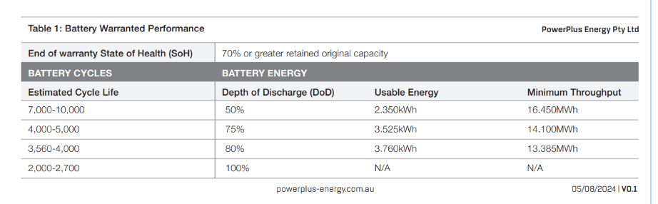

Eu também optaria por cargas mais frequentes em vez de 20-80, quanto maior for o ciclo mais degradação acarreta numa bateria de litio, seja LFP ou NMC.
Carregamentos semanais a 100% também acho completamente desnecessário.
O rebalanceamento de topo dá-se quando termina a carga, é por isso que demora sempre muito o ultimo 1%, pode-se sair logo a seguir sem problema, ao contrário é que se deve dar uma folga, tipo descarregar até valores muitos baixos dar alguns minutos para o BMS ajustar as celulas, por isso os carregamentos em viagem são a pior forma de utilização das baterias, mas tem que ser. ;)

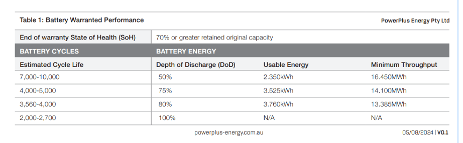

A questão das baterias LFP é que algumas marcas tentam colocá-las de fora das baterias de litio, e os problemas são precisamente os mesmos, em algumas situações até são piores, como em baixas temperaturas e em termos de autodescarga.
Em condições ideiais fazem mais ciclos do que as NMC, fora dessas condições é tudo uma incógnita, pois falta o ultimo teste, que é a sua aplicação ao longo do tempo em automoveis, e apenas temos uns 3 ou 4 anos de experiência, ao contrário das NMC que têm evoluido ao longo do tempo, mas mesmo assim temos experiência de que duram bem mais do que era inicialmente previsto, nas LFP ainda estamos a aguardar...
Em relação a documentação que mostre que o DoD (profundidade de ciclo) tem influência na longevidade das LFP deixo alguma leitura.
https://www.cleanenergyreviews.info/blo ... -explained
Research shows that high DOD cycles cause greater degradation in lithium iron phosphate (LFP) batteries, leading to capacity loss and decreased SOH. The battery's internal structure responds dynamically to each cycle: at higher DOD, materials within the cells experience more stress, leading to cumulative degradation effects. Over many cycles, this results in more pronounced capacity fade compared to lower discharge levels.
