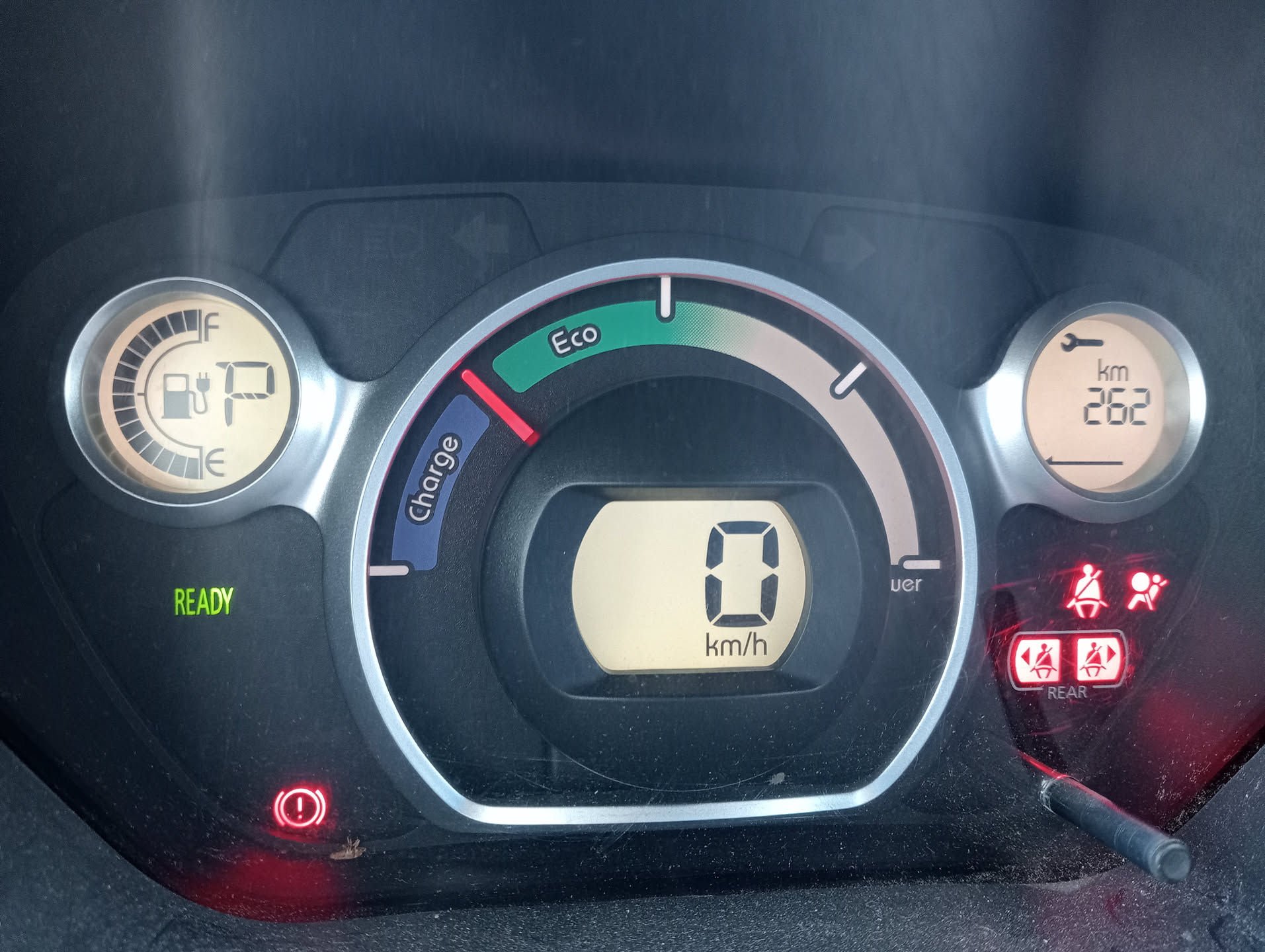

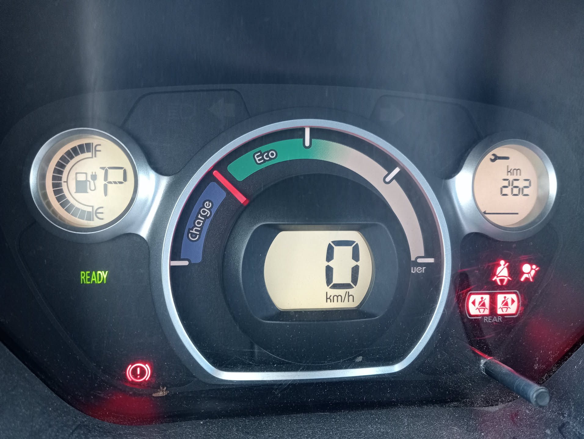

Boa tarde, passo a transcrever excerto de um email resposta que recebi da citada organização/oficina que, a ser verdade, torna-se uma opção muito interessante:
"""A bateria nova aumenta a capacidade de 14 para 27kW, quase o dobro. A autonomia aumenta do mesmo modo. No meu iOn pessoal de 2013 com bateria trocada em Agosto, ficou a marcar perto de 270Km de autonomia com condução citadina. Em auto estrada pode contar com 170-180Km. Se quiser dar uma saltada a Ílhavo, terei todo o gosto em mostrar-lhe!
Se atualmente ainda consegue mais de 100km de autonomia, a sua bateria ainda parece estar em bom estado, deverá durar mais uns anos com uma autonomia semelhante.
A troca tem um custo a rondar os €5000 mais impostos, caso aplicável. O preço pode variar um pouco dependendo do custo dos módulos novos na altura da instalação, este foi o preço da última troca que realizámos.
Para dar o arranque ao pedido é necessário entregar 50% e o tempo de espera é o da chegada das baterias, assim que for feito o pedido, da última vez demorou cerca de 2 meses. Assim que as baterias cheguem, o processo leva entre 48h a 7 dias, dependendo da disponibilidade.
Qualquer questão, disponha!"""
