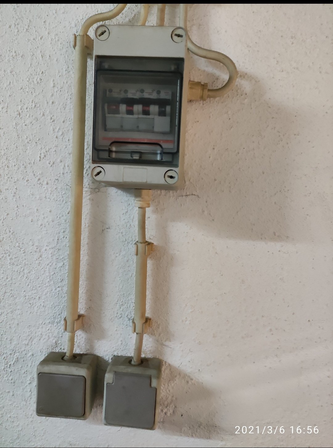

Anexo aqui a foto, o quadro está em casa(3° andar) e na garagem (-2,)o disjuntor de 32a. Onde está o interruptor e a tomada
Disjuntor garagem
Disjuntor garagem
