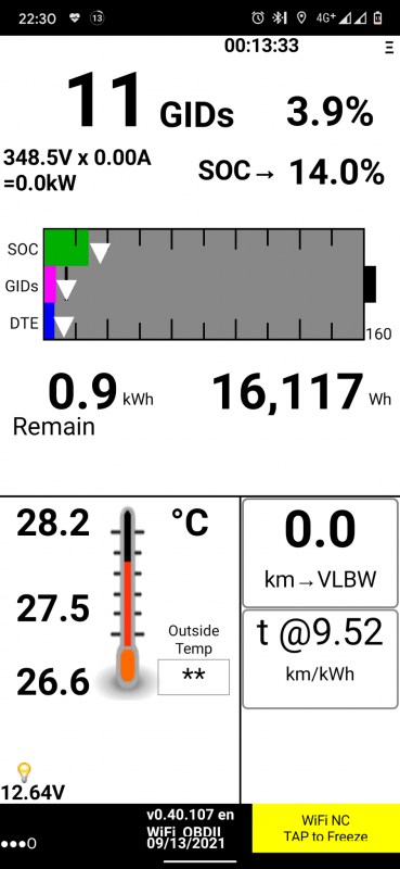

Provavelmente já foi discutido, mas... eu carrego sempre o meu 24kw com 80% e chego com 20 a 25% depois de 75km, mas hoje fiz 100km e o carro chegou ao ponto de desaparecer a %, penso que a 5%...
entretanto com o leafspy apresentava 14%
O carro é possível de conduzir até ao ZERO do leafspy? ou a tartaruga aparece antes?

Sim é um 24kw
Gids estava a 11... Eles cá depressa? De 11 a 5 é rápido?
Nunca dei importância aos gids...
A voltagem ainda parece longe dos 2.9... mas se calhar desce depressa....

Então aqueles 14% de soc do leafspy não são de fiar?
Mensagens: 6688
Re: Leafspy vs Quadrante
São, mais ou menos. Mas é preciso ter presente que são energia remanescente média e que (acho eu) o LS - nem o carro - estima correctamente acima e abaixo dos joelhos, considera tudo como se fosse linear.
Objectivamente não terias 14% da capacidade da bateria. Como estás à volta do joelho inferior, a partir daí a tensão das células cai muito rapidamente. É esse comportamento que é necessário perceber, depois fica mais fácil ;)

Mas naquela situação e com os tais 14% de soc e 3.54v de voltagem mínima na célula e 11 gids
Em plano o que poderia esperar? 5? 10km?
O soc no LS chegar a zero?
Os GIDs a zero?
Pelo que percebi a tartaruga e dependente da voltagem, certo?
Acontece quando chega aos tais 2,75 ou aí para mesmo?
Claro que estás minhas (muitas) questões é no sentido de perceber o funcionamento e não de andar a espremer, até porque a saúde da bateria não deve gostar de % abaixo dos 10... Digo eu...
No fundo devo me guiar por quê? LS, mas o que voltagem? Gids soc? Um misto dos 3...
Mensagens: 10043
Eu diria que para estares mais "à vontade", podes considerar como zero os 3.2V da célula mais fraca ou 7 gids, o que aparecer primeiro. Neste ponto tens ainda uma pequena folga de cerca de 1-2km de autonomia (pode ser mais caso a bateria esteja quente).
