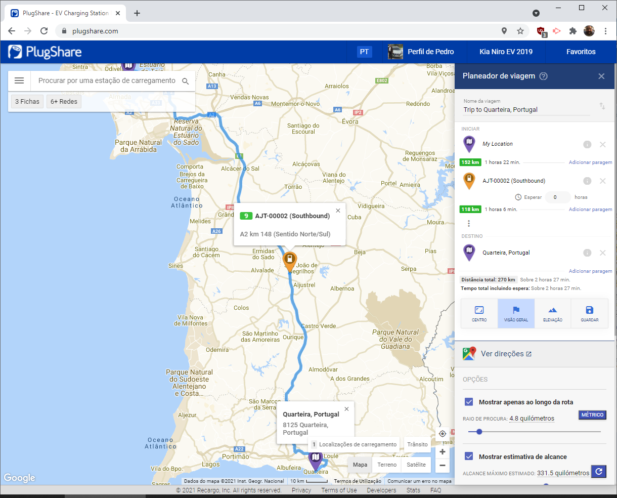

São 270kms, não sei até que ponto consegue mesmo fazer 300kms.
Nunca fiz de Zoe mas fiz Lisboa- Monte Gordo de Leaf 24, Leaf 40 e Kia e-Niro. Todos estes carros têm carregamento rápido.

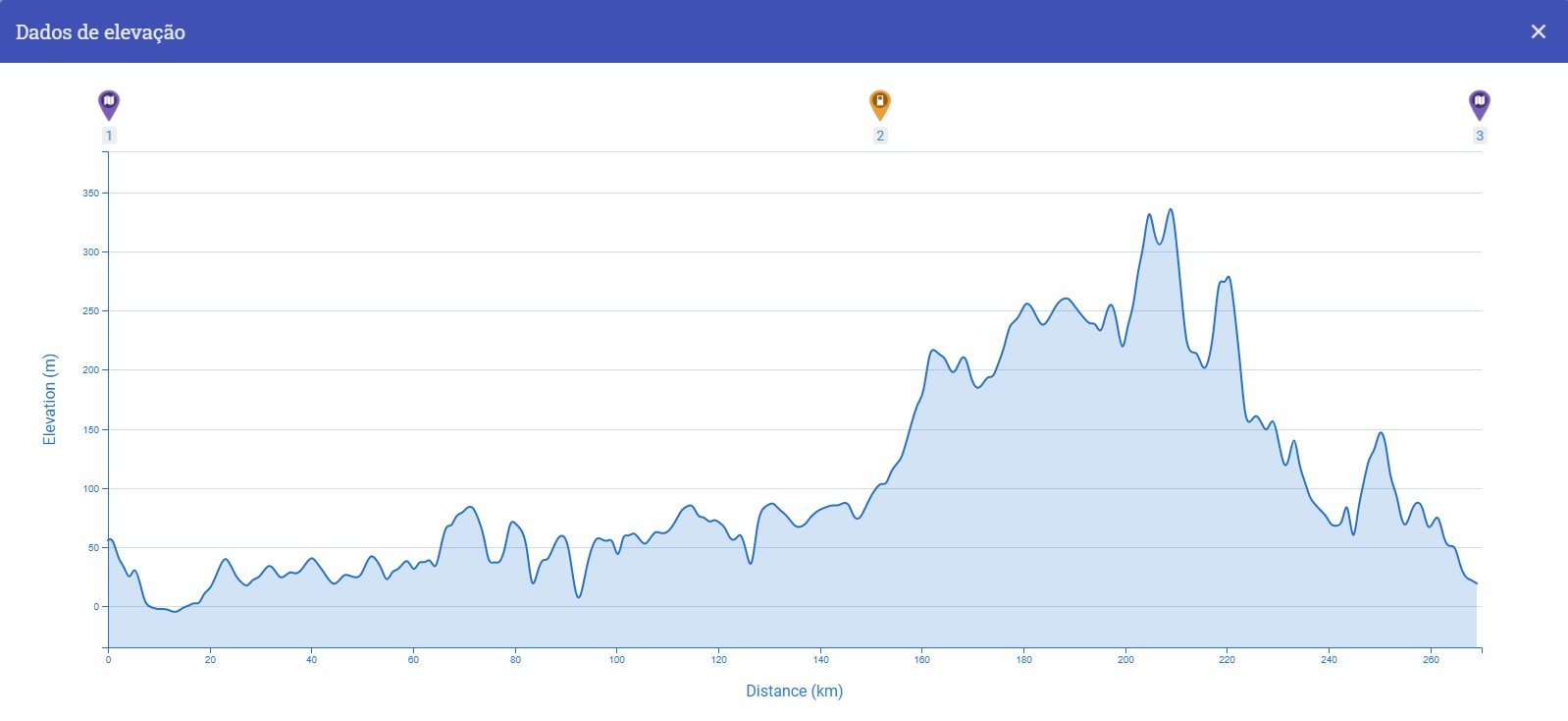

Não sabendo se conseguiria fazer mesmo 300kms e uma vez que há muitas subidas no final da viagem, que podem gastar muita bateria, eu apostaria num carregamento no PCR de Aljustrel ou no de PCUR de Almodovar, se for pela A2, que foi como eu sempre fui. Em termos de simples gestão de stress seria melhor carregar no PCUR, mas em termos de preço pode não ser a melhor opção.
Se seguir a minha sugestão, imagine que sai de casa com 300km e que chega a Aljustrel com 148km de autonomia.
Qualquer meia-horita para xixi e café faz a autonomia subir o bastante para não ter qualquer stress em relação aos 118km que faltam.
