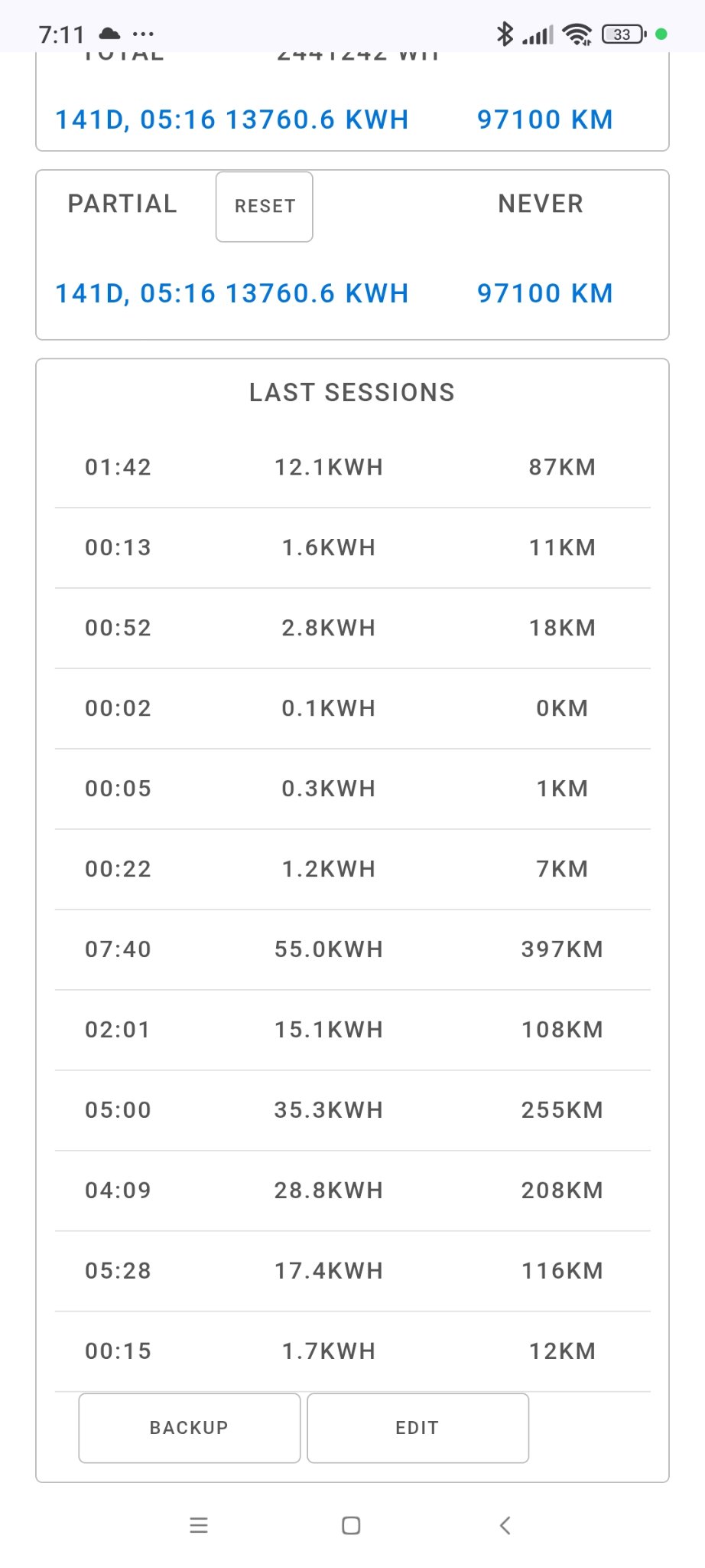

O meu Peugeot tem um problema no carregamento em AC que ainda não consegui perceber porque acontece. Não é sempre mas as vezes acontece.
O carregamento de 55kWh é do Niro, os outros são do Peugeot esta noite.
O EVSE é o mesmo do Niro e no Niro nunca aconteceu.
Conclusão, começou a carregar as duas da manhã, são 7h15m, devia ter demorado cerca de 5 horas a ficar carregado a 100%.
