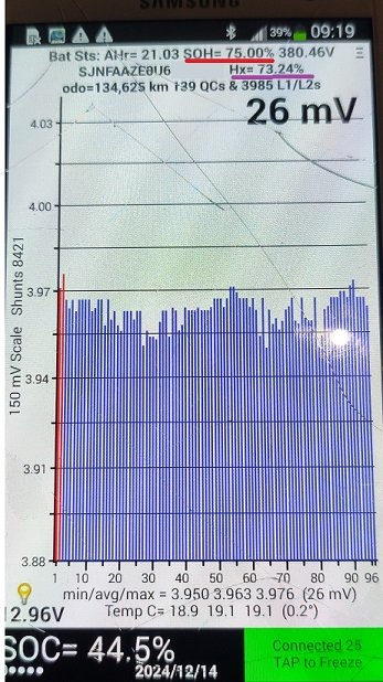

Ora bem, então novidades:
- Vidro da frente mud... reparado. Afinal não era assim tão grave e para não estar lá duas horas, fizeram a reparação. Como é do lado do passageiro, fica para já com reparação. Caso não fique satisfeito, há-de vir alguma outra pedrada!
- Chegou umas encomendas (de natal): capa do volante já montada. Fica um pouco grosso mas para já gostei. Depois coloco foto. Falta aplicar o led para a luz do tecto. Tenho que ver como são as luzes do condutor\passageiro... eu não vejo nada com aquilo ligado!!
- Entrei em contacto com o Daniel (mais conhecido por Dala no YT, desde já o agradecimento caso venha por aqui espreitar
) e apontou-me para um caminho e...
Dos 20kms de estimativa, passou para os 47!!!
Tenho as células entre os 3.951v e os 3.976v (SOC 44.6%). Amanhã a ver se consigo ter um tempo para testar no terreno... tenho que tomar um calmante a ver se durmo!

Enviado: 13 dez 2024, 23:11
Não conhecia essa aplicação. Que diabos é isso?
Esses 75% parecem-me muito redondos, no fundo fará um reset ao BMS e depois ele irá reaprender a capacidade real.

por renateves
O valor dos 75% foi introduzido por mim. A aplicação é muito recente (2 dias)

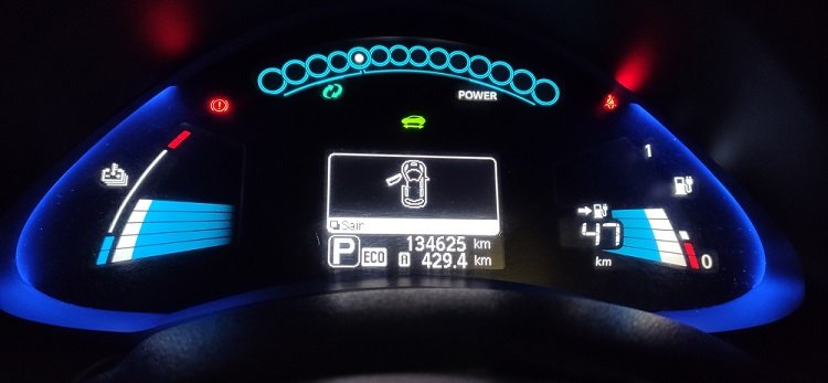

por renateves
Uihhhh... consegui!!!
Sem erro:
- Sem erro!!
- IMG_20241214_092621.jpg (35.23 KiB) Visto 25952 vezes
Depois da novidade de ontem, eis que agora à pouco fui ver o estado no LSpy:
- LSpy apos reset BMS
- IMG_20241214_092656.jpg (68.67 KiB) Visto 25952 vezes

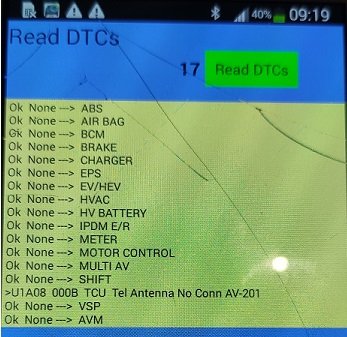

E depois lembrei-me... será que dá!?
Deixa cá experimentar o reset dos DTCs... e MAGIA aconteceu!
- Reset aos DTCs
- IMG_20241214_092614.jpg (34.36 KiB) Visto 25952 vezes
WTF... estou
Vamos lá ver se não transformei a sucata (como é chamado pela minha mulher) num carro digno do nome!
