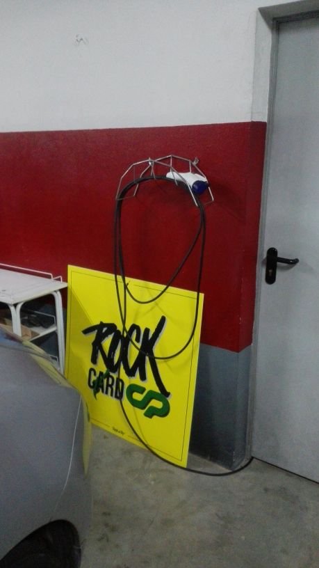

por pemifer
É assim que é a minha instalação. Custou 400€ com cento e tal metros de cabo.
