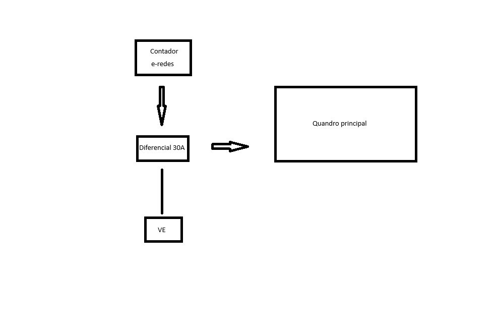

Para não estar abrir outro tópico vamos continuar neste. Muita coisa mudou desde a criação deste tópico, basta ver os comentários no inicio deste tópico à minha ideia inicial. O que era praticamente impossível na ideia de alguns hoje é quase plug&play, pessoas que diziam que a minha ideia era descabida na altura, hoje tem sistemas a funcionar como eu tentei perceber em 2018. O que era em 2018 não é em 2026. A oferta de hoje não tem nada a ver com a oferta que havia, seja em valor, seja em soluções. Mas vamos ao que interessa.
Por estes dias comprei um bateria de Felicity de 16kWh e um Inversor Deye de 6kW. A ideia inicial era fazer AC Coupling com o Deye e deixar o Solax tal como esta porque como é de Alta Voltagem teria de configurar a ligação dos 6 painéis que tenho. Mas estou-me a deparar com falta de espaço no quadro principal da casa.
No futuro a ideia é adicionar mais paineis até perceber quando consigo ser auto suficiente e usar a rede apenas para carregar os carros em bi-horario (noite). O Solax é de 5kW, mas apenas tem 1920Wp e num futuro próximo a ideia é adicionar ao Deye 4 x ~600Wp e assim sucessivamente.
Preciso de ajuda para entender como colocar uma tomada independente de todo o sistema para carregar os carros. Actualmente tenho um circuito de 32A apenas para os carros, mas com disjuntor no quadro principal (disjuntor da Legrand que aparece na foto). Se eu ligar o Deye em AC Coupling o que vai acontecer é que quando eu carregar o carro de noite vai puxar energia da bateria, o que eu não quero. A bateria foi comprada apenas para alimentar a casa, seja durante o dia, seja durante a noite.
A duvida esta onde colocar a o circuito independente de maneira que o inversor não consiga ler a saída de energia para os carros.
Tenho contador da e-Redes bi-direccional - diferencial 30A (antigo nunca foi retirado) - diferencial 40A e todo um vasto conjunto de disjuntores.
Tenho possibilidade de colocar o disjuntor de 32A para o circuito dos carros noutro quadro.
Por exemplo se colocar o circuito dos carros a sair directamente do diferencial antigo para o outro quadro e nesse quadro puser o disjuntor de 32A consigo com que os inversores não leiam a saída de energia para essa ligação?
Seria algo assim:
Seria algo assim:

- civic
- Mensagens: 2480
Re: Paineis fotovoltaicos + Bateria de Leaf
Tens que ligar a tomada dos carros antes da leitura do inversor, por acaso já estive para investir nisso, mas como tenho os paineis muito longe do quadro ainda não me deu.

- Mensagens: 4023
Já percebi o local onde devo ligar. No diferencial de 40A na parte de cima onde sai a fase e o neutro que vai ligar ao meter. Fica antes do meter dar a informação ao inversor.civic Escreveu: 26 dez 2025, 10:34 Tens que ligar a tomada dos carros antes da leitura do inversor, por acaso já estive para investir nisso, mas como tenho os paineis muito longe do quadro ainda não me deu.
Assim continua com a protecção do diferencial e o disjuntor de 32A passa para o outro quadro.
