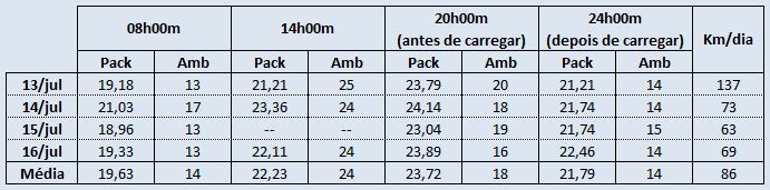

Deixo-vos um resumo desta semana que está a acabar onde andou a fazer menos Km do a sua média:
Notas:
- Carregamentos a 16A;
- T.ª ambiente lida pelo sensor do carro.

Vou dar só duas dicas:
DICA 1 - Tenho analisado a temperatura ambiente que o sensor do Leaf reporta e comparado com a temperatura monitorizada pela estação metereológica da Universidade de Aveiro. O meu carro em Aveiro, quer na garagem quer no Mobi.e, está no raio de 1Km dessa estação e a variação de altitude entre estes lugares é nula ou ridícula.
Cheguei à conclusão que o sensor do Leaf está sempre entre 4ºC e 5ºC abaixo do reportado pela estação metereológica.
Se corrigir o quadro anterior para a realidade com pelo menos mais 4ºC de T.ª ambiente, fica assim:
DICA 2 - Da minha experiência, nunca se verifica uma redução da temperatura do pack num carregamento a 16A, esteja o clima que estiver.
Aliás, nem sequer se mantém - muito ou pouco, sobe sempre.
Até à semana passada, não tinha qualquer registo no log de carregamentos em que a temp.ª do pack não aumentasse.

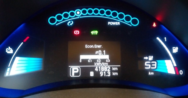

Fica aqui uma foto do estado dele hoje para recordar a 12ª barra antes que ela desapareça:

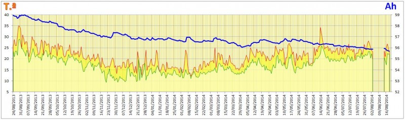

Aproveito para actualizar o meu famoso gráfico:

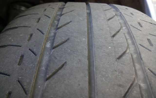

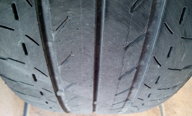

Actualmente ando com um dilema - Os pneus da frente estão neste estado:
Estão com um pouco mais de desgaste do lado de fora. Os de trás estão novos.
Será que posso cruzá-los para trás? Isso seria inteligente? Ou será melhor derrete-los até ao fim à frente e colocar uns novos?

O meu temporizador desliga carregando nesse botão. Outro dia liguei num mobi.e e tinha-me esquecido de desligar o temporizador. Carreguei no botão e começou o carregamento.
Quanto aos pneus eu costumo cruzar. Alinho a direcção e calibro. Assim ando sempre com os pneus a desgastarem ao mesmo tempo para trocar sempre os 4 pneus duma vez. Não gosto de trocar aos 2 e 2.

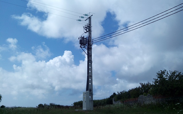

E mais um post para animar cá a coisa:
Não é um poste qualquer.
É um PT novo, a 200m cá de casa ligado em 17-07-2014.
Passamos a estar no início da linha, ao contrário da situação anterior em que estávamos mesmo no fim e bem longe do PT mais próximo.
Finalmente já temos tensões de jeito e em casa já se carrega mais rápido... :P
Entretanto, lá foram hoje os pneus da frente para trás e vice-versa...

Mensagens: 10043
Quantos Volts tens durante a noite, em hora de vazio?
Por vezes eles exageram nos Volts para que no fim da linha ainda chegue alguma coisa.
