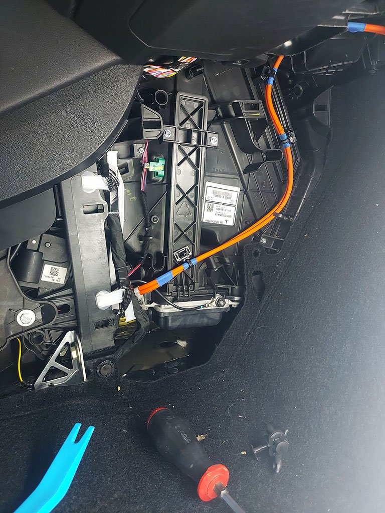

Sem ter qualquer registo sobre a última mudança de filtro, já que o menu para registar a manutenção só foi introduzido em update após o carro já estar comigo, decidi trocar os filtros de cabine.
Após alguns meses a repousar na garagem, decidi que era hoje: Manual impresso da MANN indica 15 minutos, e existem videos muito mais breves a explicar por isso deverá ser fácil... e foi! Longe do trabalho que tive na mudança no Leaf.
4 destes fora e retirar o painel após o porta luvas, desligar ficha de luz de ambiente e da coluna da zona dos pés.
Retirar o painel lateral com bastante facilidade.
Os filtros estão atrás da tampa onde estão os dois pontos de fixação do cabo, e felizmente tinha uma ponta T20 para a chave perdida algures na bancada para a abrir. Ao contrário do Leaf onde o filtro tem de entrar/sair completamente comprimido, aqui saem quase direitos sem forçar. :)
Velhos fora: Tesla "Made in Germany 04/2022", já vi filtros bem mais sujos.
Novos aplicados: MANN FP 25 015, até daqui a dois anos. :)
