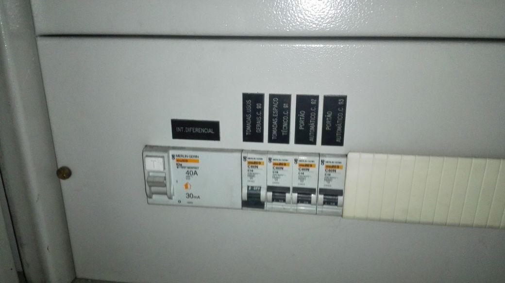

Olá!
Que eu saiba não. Aliás penso que a lei nem fala nisso.
Como podem ver abaixo só existe um disjuntor para "tomadas de usos gerais" à qual a minha tomada está ligada.
Qualquer condómino que queira carregar terá de pagar a adição de outro disjuntor.
O próximo ainda só pagará o disjuntor próprio, uma vez que o disjuntor diferencial diz 40A.
O seguinte terá de pagar o aumento do disjuntor diferencial.
Quando houver mais carros a potencia terá de ser aumentada.
