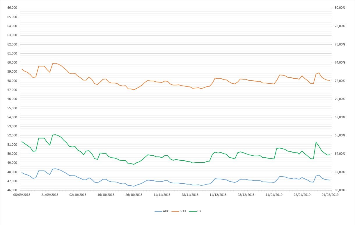

Estás na mesma situação em que eu estava à 1 ano atrás.
Essa saga de estabilizar nos 70% começou na nossa viagem ao norte, quando fui ao ERVE de Oliveira de Azeméis.
Esses 70% mantiveram-se até vender o carro em Março.
Vamos ver se o comportamento irá ser igual...
Este é o gráfico de Setembro de 2018 a Fevereiro de 2019.

Bem me lembro de teres feito essa viagem, foi quando fui ao porto.
Mas o meu, depois de ter subido os 2% em 2 meses, está em queda livre, tenho tentado que ele fique parado com menos de 3.90v e a coisa é igual, cada dia é sempre a cair...
Carregar e andar...
Qualquer dia sai de lá a obd depois é só a facada no coração quando ver outro dente a cair 😂
