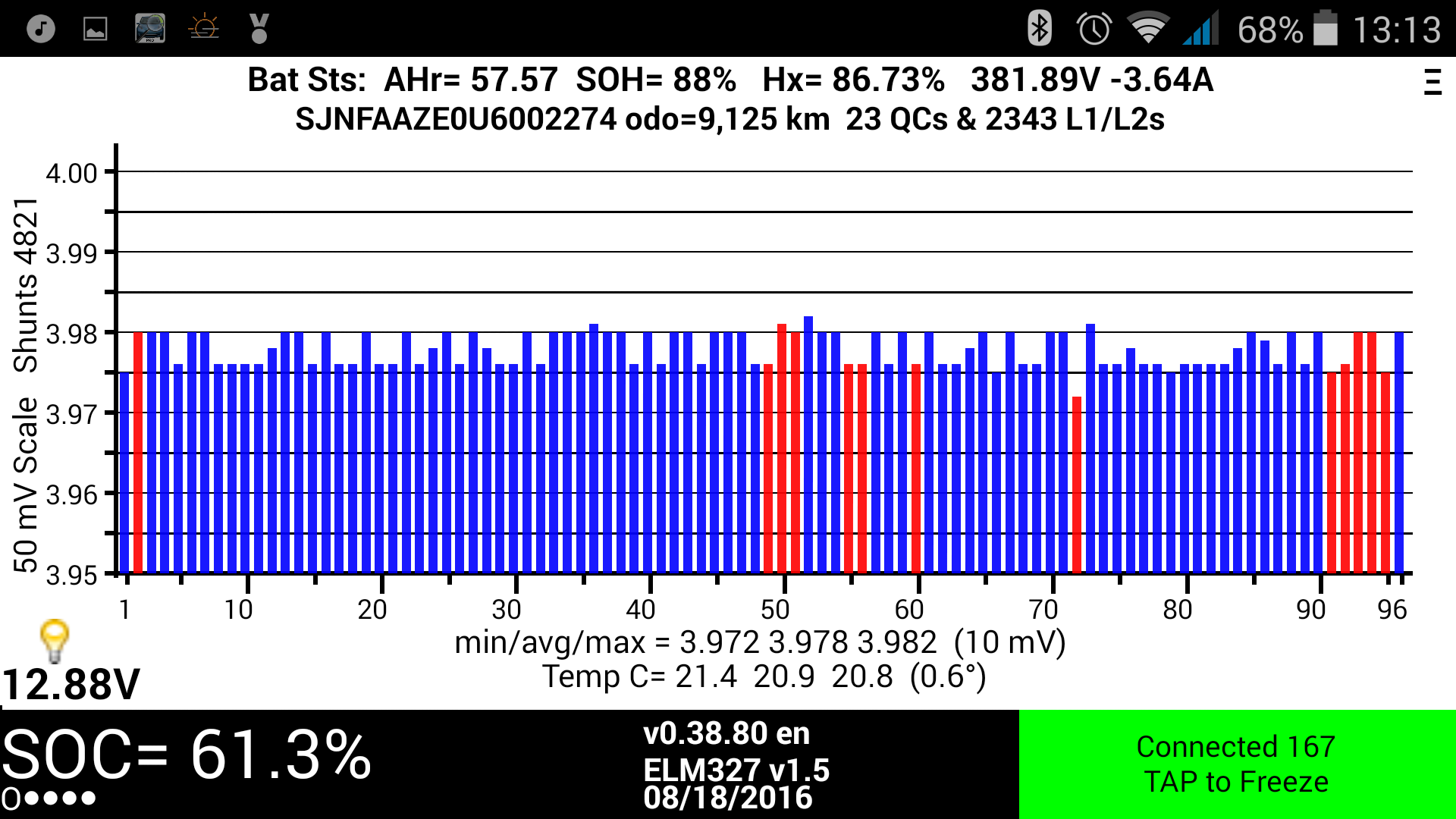

Neste momento os Ah´s até subiram está em 57.57, mas já o vi em 56.75.
A primeira barra cai com 85% de SOH correto? (15% primeira barra e 7,5 as restantes) Já faltou pouco para desaparecer a primeira, gostava de chegar aos 100.000km com ela, mas não vou conseguir.

18/08/2016; 75225km; 57.570AHr; 88%SOH; 86.73Hx
Update:
17/03/2016; 63458km; 59.612AHr; 91%SOH; 91.06Hx;
24/04/2016; 66291km; 58.670AHr; 89%SOH; 89.11Hx;
25/06/2016; 71229km; 58.134AHr; 88%SOH; 87.95Hx;
15/07/2016; 72733km; 57.580AHr; 88%SOH; ----------;
18/07/2016; 73003km; 57.550AHr; 87%SOH; 86.67Hx;
29/07/2016; 73857km; 56.750AHr; 86%SOH; 84.95Hx;
