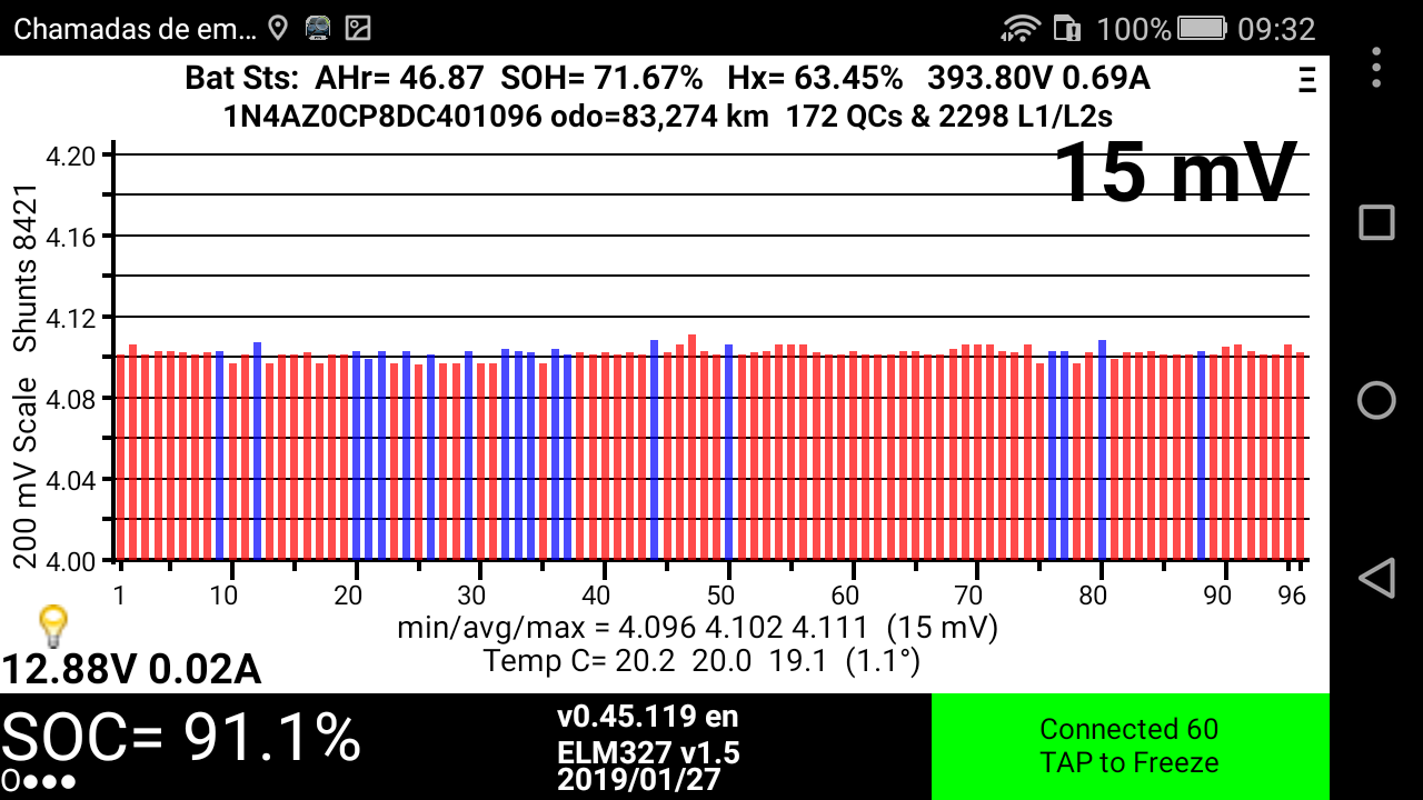

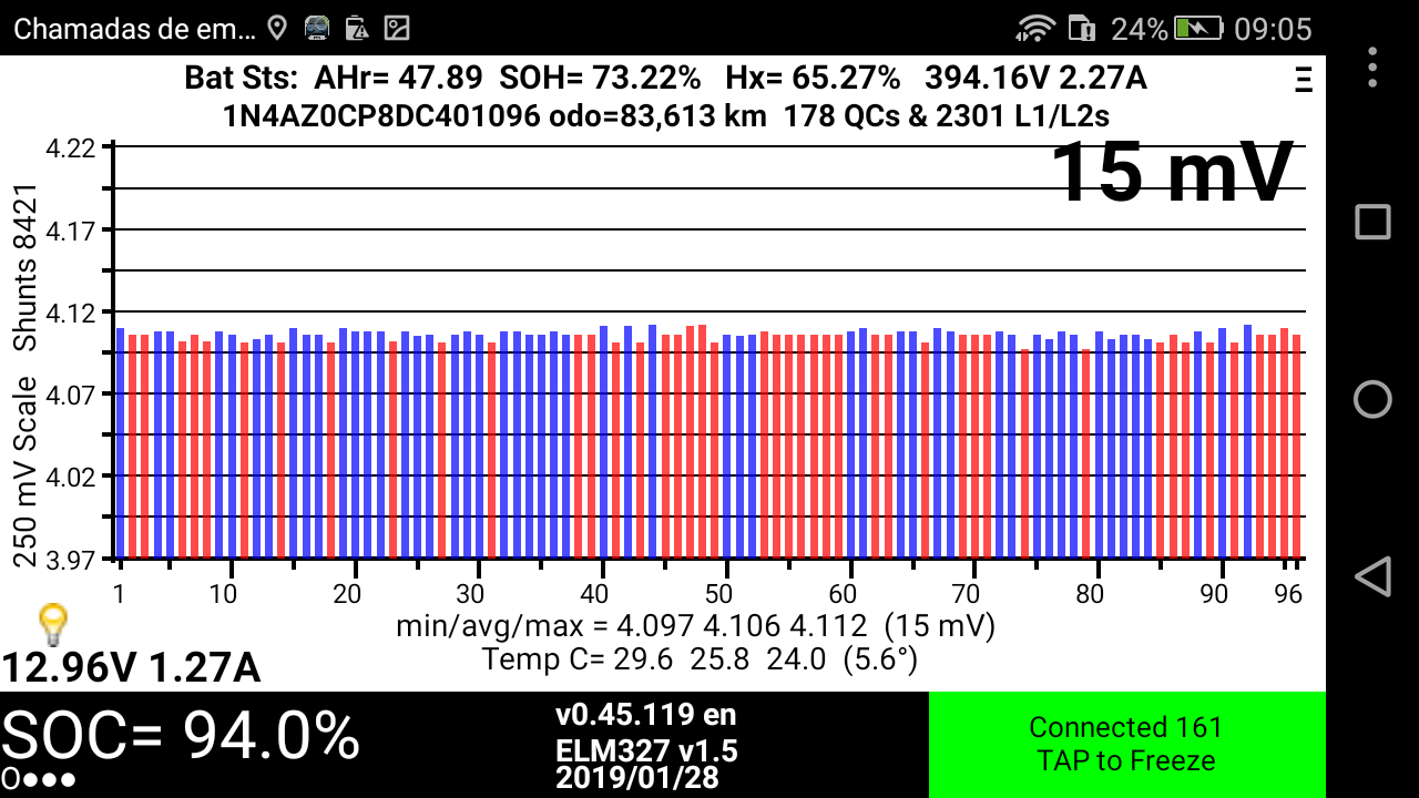

Eu ainda não percebo nada do novo Leaf, é normal o SOH apenas cair?
No meu de 2013 ele sobe e desce, no outro fim de semana subiu quase 2% (mas fiz viagem com 6 carregamentos rápidos).
Imagem do dia da viagem à partida.
Imagem do dia a seguir ao da viagem.
