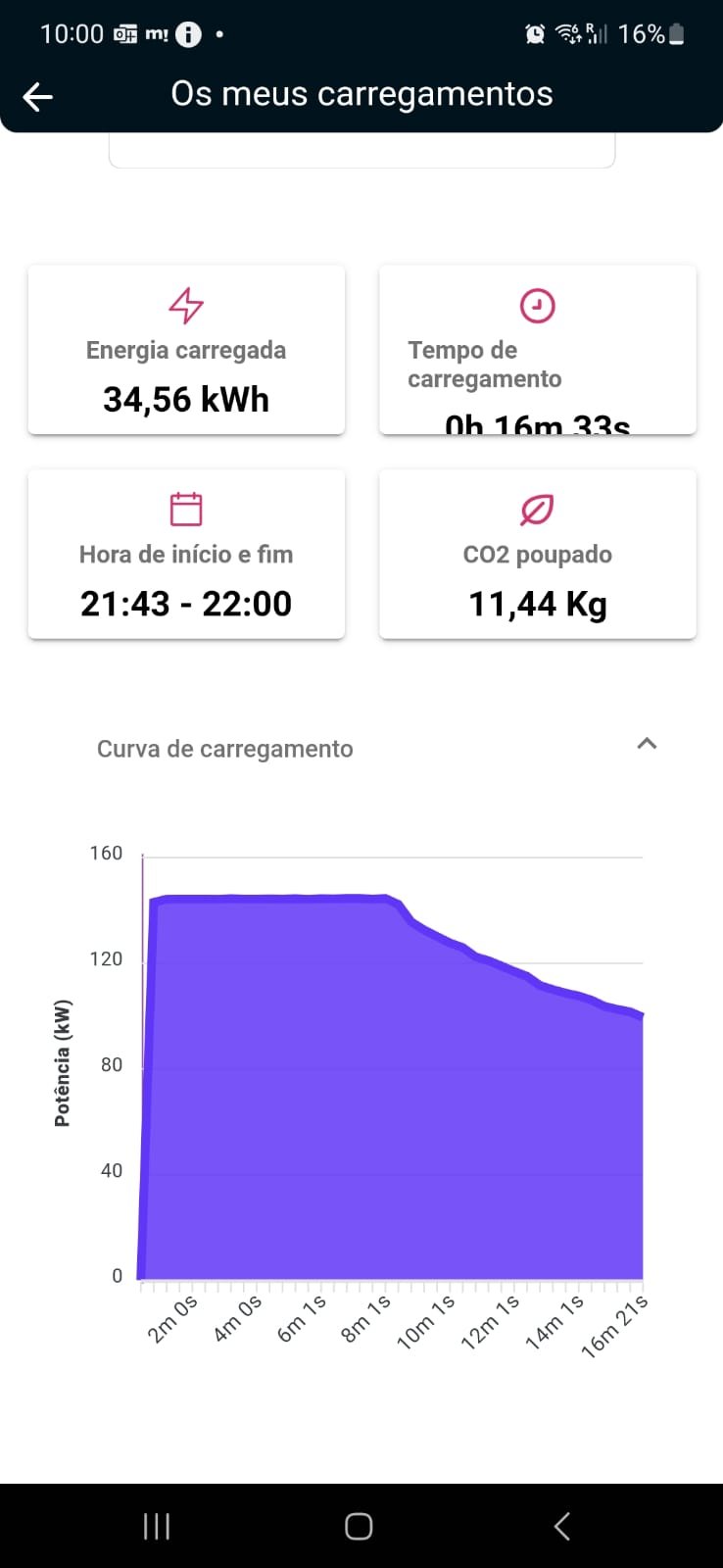

Na ultima viagem para Sevilha, quer os PCR gratuitos, quer os pagos estavam todos ocupados, assim tive que carregar num PCSR e verifiquei que o meu carro carregava pelo menos a 150 kWh, depois de pesquisar na net, descobri que com o ultimo upgrade de software, pode carregar a 175kWh.
O carregamento foi dos 3% aos 50%.
Re: DB de um ID3 Tour (77kWh)
Enviado: 06 nov 2023, 10:56
por Nerusonu
Correcto, os de 58kWh passaram a carregar até 135kW(era até 100) e os de 77kWh até 170(era 125 se bem me recordo).
