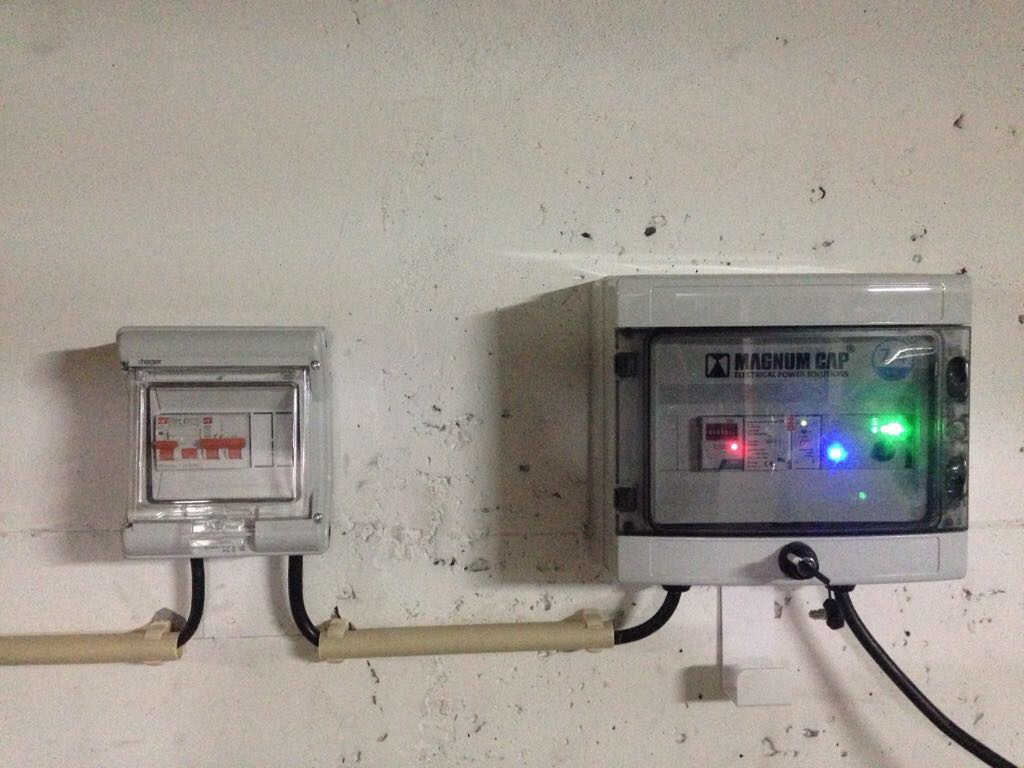

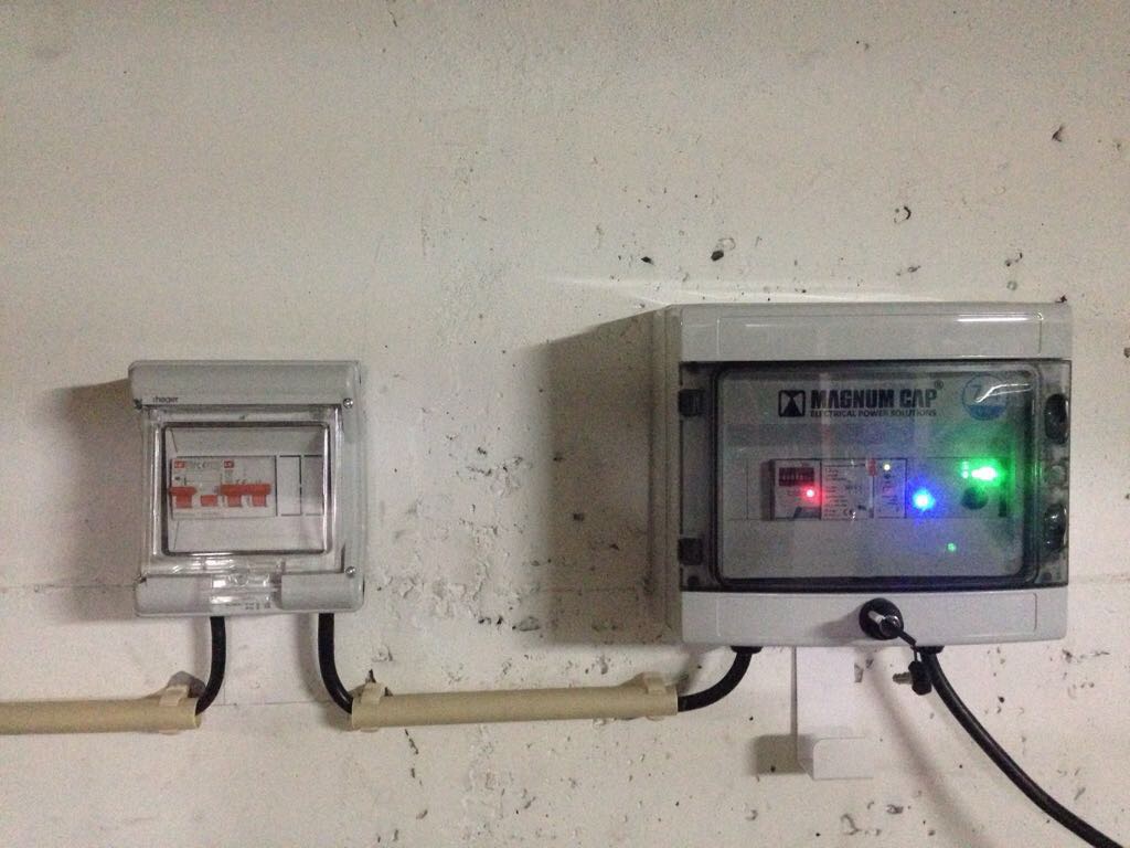

Re: DB do António Eléctrico, Ioniq
No meu caso vou com calma. Primeiro venha o carro. Depois de o utilizar 1 mês já terei uma ideia melhor sobre se os 20A me chegam.
O carro eléctrico deverá andar 50km todos os dias e só ao fim de semana é que devo esticar a corda. Deverá carregar 2 vezes por semana. Vamos lá ver.
Estive a alterar os quadros eléctricos hoje à tarde (apartamento e garagem). Disjuntor de 25A no apartamento exclusivo para a garagem e na garagem um interruptor diferencial 40A de corrente residual 30mA e um disjuntor de 20A exclusivo para o EVSE.
