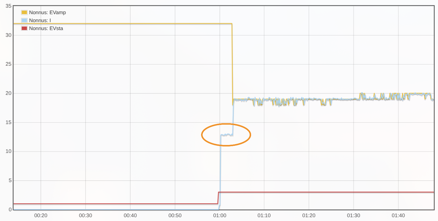

Hoje voltou acontecer no Peugeot. EVSE programado para iniciar as 3 da manhã, seleccionado 32A, onde selecionei várias vezes para ter a certeza que assumia os 32A e qual é o meu espanto que as 6:40 abro o browser e vejo que está a carregar a 13A. Conclusão, quase 4 horas de carregamento e apenas 12kWh carregados quando devia ter carregado perto de 26kWh.
Notei que no canto superior direito em vez de aparecer $SC:32 aparece RAPI, volto a selecionar os 32A, assume os 32A e aparece $SC:32

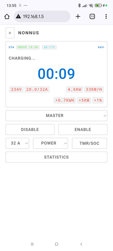

Estou acordado (1H00) para ver o acontecia com o carregamento visto que ontem o carregamento não iniciou apesar de ter tudo configurado como hoje. Mas hoje como muitas vezes voltou acontecer o iniciar o carregamento a 13A quando estava configurado em Power para 32A. Só assumiu a configuração Power depois de eu ir a configuração dos amperes e mudar para 25A e ele depois fez a leitura da casa e mudou para os 19A.
Neste momento a casa está consumir daí ele ter ajustado para os 19A.
Fica as imagens:
No canto superior direito inicialmente fica Rapi, depois de eu ter forçado a mudança de amperes aparece os amperes.
No canto superior esquerdo inicialmente aparece em house 23A e depois do forçar aparece 29.7A.
Parece-me a mim que o EVSE inicialmente não assume as configurações do Power embora esteja tudo configurado e, só depois do carregamento iniciar e, eu voltar a forçar é que ele assume a configuração Power.

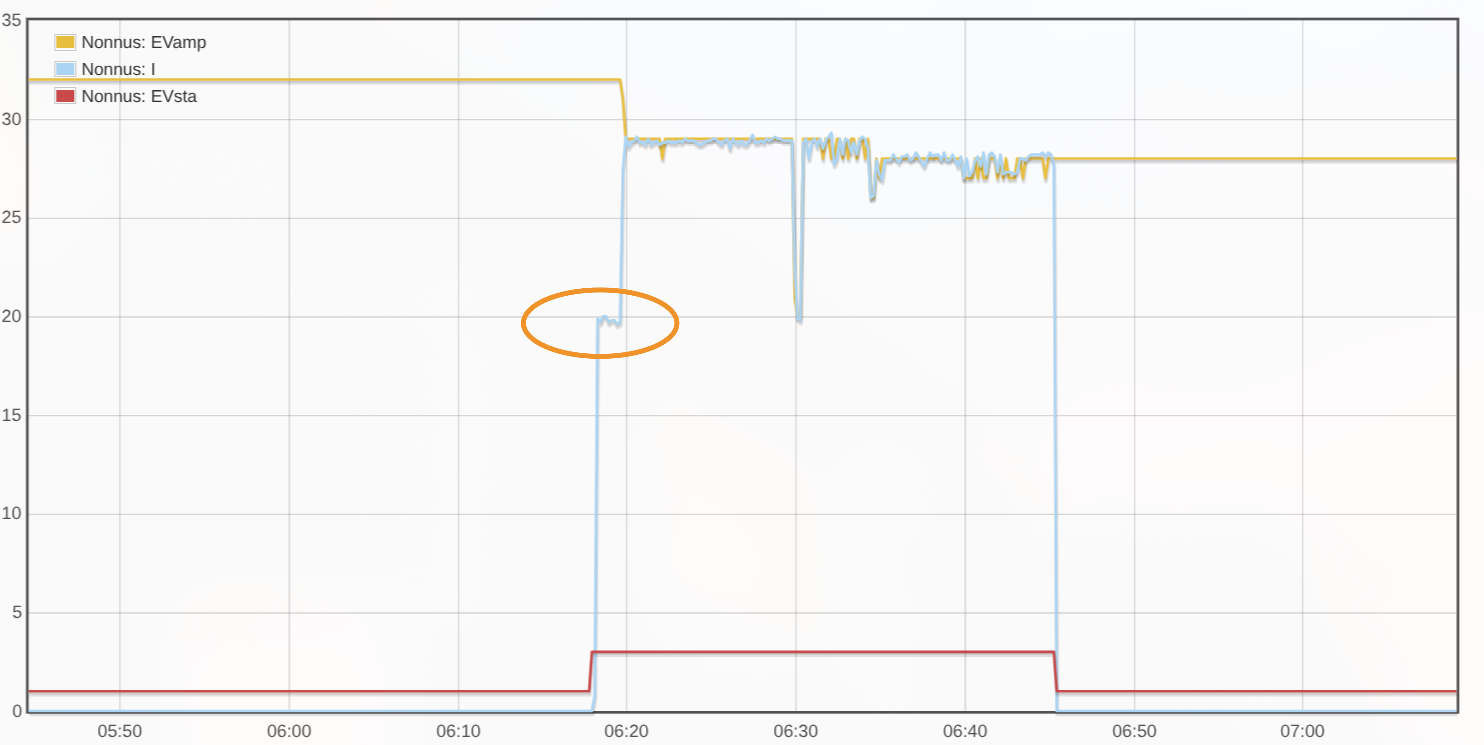

Passadas 5h30 estava assim:
Outra coisa que acontece com alguma frequência quando carrego o Peugeot é isto, nunca dei por acontecer com o Niro:
Interrompe o carregamento e volta a iniciar. Está noite fez 4 vezes.

Consigo ver esse comportamento claramente no gráfico do emoncms, e parece que é recorrente, O que me parece é que é que o carro começa a carregar com o valor que "quer", desde que seja inferior ao que o EVSE reporta e só aceita carregar mais apos a primeira mudança de amperes após inicio de carregamento. Tambem vejo que numa das vezes o carro começou nos 20A, com o EVSE nos 32A, por isso a teoria dos 13A como valor por omissao também está de parte, será que é o ultimo valor com que carregou? Experimenta o seguinte: quando chegares a casa, antes de ligar a ficha ao carro, regula o EVSE para 6A e por o carro a carregar, confirma que o carro cumpre e desliga. Prepara tudo como se fosse um dia normal e nao mexas mais no carro nem no carregador, para o carro adormecer. Antes de dormir, vai ao EVSE, coloca-o em MASTER muda os amperes para 20A e inicia a carga. Verifica o que acontece, o carro acompanha? carrega 6A? carrega 13A?

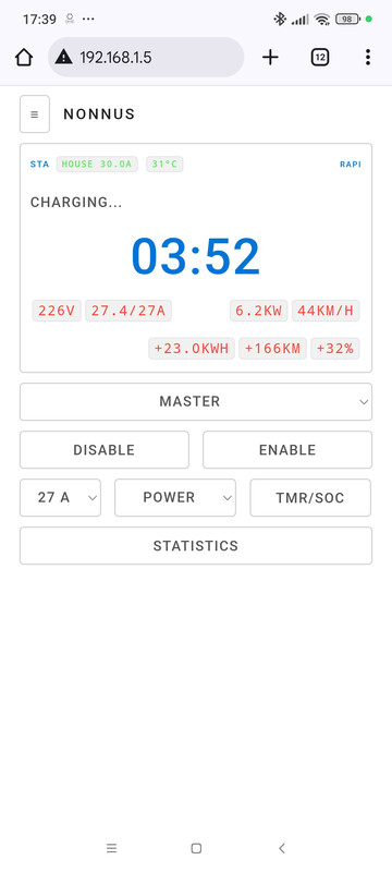

Para efeito de comparação um print de um carregamento feito esta noite pelo Niro com exactamente as mesmas configurações.
Começou a hora estipulada (00H00), assumiu o Power ajustando a potência de carregamento a casa, quando deixei de carregar a bateria do sistema fotovoltaico, subiu os amperes para os 29A, e não houve qualquer interrupção durante o carregamento.

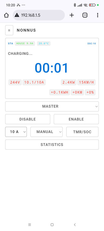

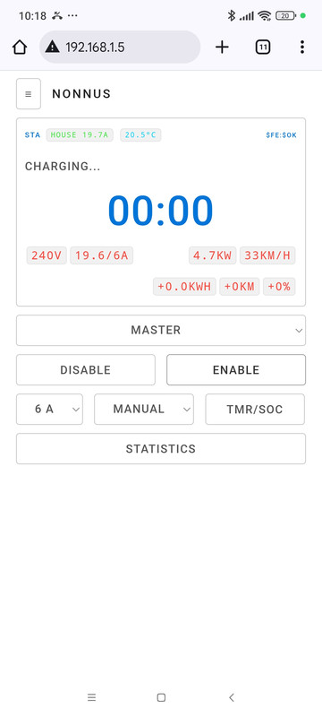

O teste que me pediste foi iniciado hoje e falhou.
Configuração feita 6A - manual - enable (disconnect) - cabo ligado ao carro e o EVSE ignora todas as configurações e começa a carregar a 20A por leitura da casa (power).
Para assumir os 6A volto a selecionar 10A, ele assume os 10A
Volto a selecionar 6A e ele assume os 6A
Conclusão, ele não assumiu a primeira configuração antes de iniciar o carregamento (ligado ao carro).
Segunda parte do teste falhou também.

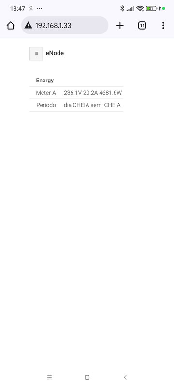

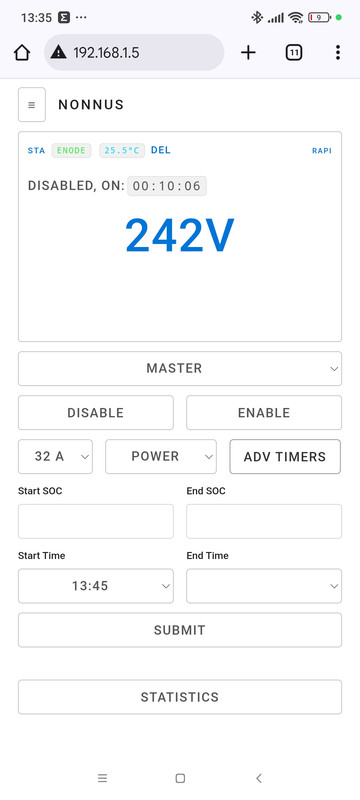

EVSE configurado para 32A - Power - arrancar as 13:45
O EVSE arranca o carregamento mas não em POWER e sim a 20A quando a casa apenas estava a consumir 400W provenientes do sistema solar. Nem era da rede.
Passados 9 minutos sem nenhuma alteração.
Existe qualquer coisa que não esta a fazer o EVSE assumir as minhas configurações no inicio de cada carregamento. Apenas depois de iniciar o carregamento e eu alterar é que ele assume.

Nonnus Escreveu: 24 jan 2026, 13:30 O teste que me pediste foi iniciado hoje e falhou.
Também pode ser o carro que ignora os amperes do EVSE quando acorda para carregar. Como não tenho acesso mais detalhado ao log do EVSE faz o seguinte:
- repete o teste dos 6A com o Niro
- configura a opção "Disable Command" na tab EVSE de "Use Pilot Sleep" para "Use Pilot Off" e repete o teste dos 6A no Peugeot
Coloca aqui os resultados para tentar perceber o que esta a acontecer, não me parece nada razoável o EVSE pedir 6A e o carro carregar 20A! E não tem nada a ver com o consumo da casa, estás a misturar tudo e a retirar conclusões todas ao lado. O EVSE pede 6A o carro tem que carregar 6A não há mais nada para alem disso.

Eu sei que em manual se defino 6A ele tem de assumir, mas não está acontecer. Aliás é por saber que ele não assume as configurações que estamos aqui. Da mesma maneira que em Power não assumiu os 32A e foi buscar os 20 quando não havia consumo nenhum. Eu não pus o print, mas a seguir voltei a selecionar os 32A e ele assumiu o Power com base no consumo da casa.
Resumindo, ele não assume as configurações sejam elas quais forem antes do início do carregamento. Apenas quando eu volto a forçar depois do carregamento estar a decorrer seja em Manual, seja em Power.

Claro que assumiu power 32A, se o carro puxou 20A o EVSE nao pode fazer mais nada, está no limite máximo, não pode pedir mais nem pode pedir menos porque Power é para dar o que o carro tem até à potencia contratada. Tanto é que nas cargas de noite, na primeira perturbação que obriga o EVSE a reagir, o carro ajusta sem problemas, e quaisquer amperes que o EVSE pede o carro assume. Ou seja, está a funcionar sem nenhum problema, a única altura que corre mal é quando o carro "acorda": Nota que o EVSE nunca adormece, está sempre ligado à espera de dar carga. É o próprio sinal PWM que acorda o carro que envia os amperes. É impossível o EVSE "não assumir os amperes".
