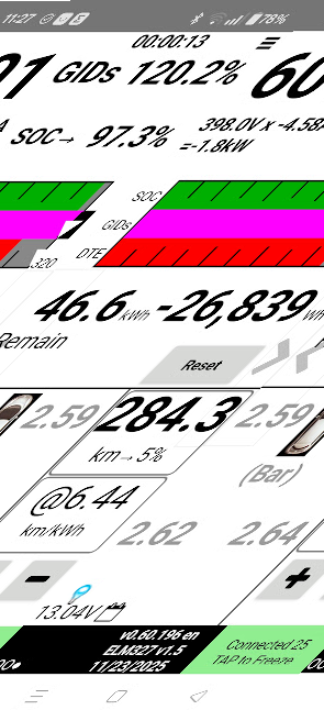

Como a semana foi boa em rendimento solar, consegui carregar bastante o carro, tendo esta manhã terminado o restante (quase...não deixei completamente o ciclo de balanceamento terminar)
Não errei por muito as contas de merceneiro...o LS estima ~46kWh de energia disponível no pack.
De acordo com a média de longo prazo do QM, dará para fazer uns ~350km de Verão e uns ~300Km de Inverno (não AE claro).
