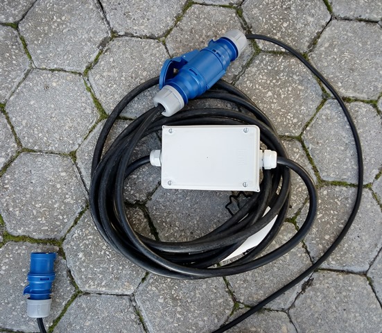

Aspeto do gajo com um adaptador CEE16 p/ CEE32:

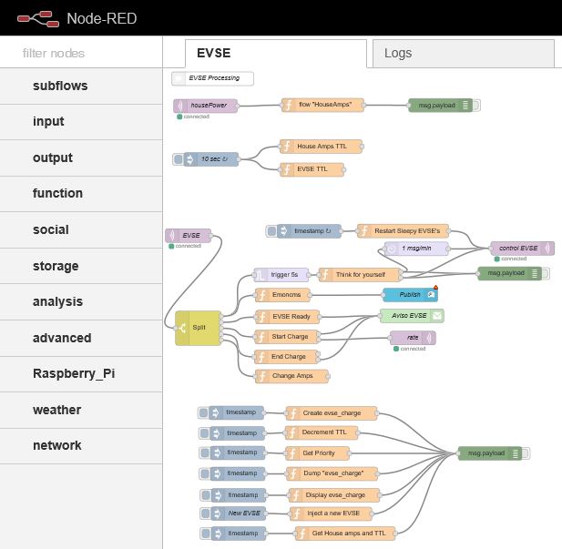

Uma ideia da máquina (software) que ainda está por trás do controlo:
Node-Red EVSE.JPG (54.21 KiB) Visto 10374 vezes
