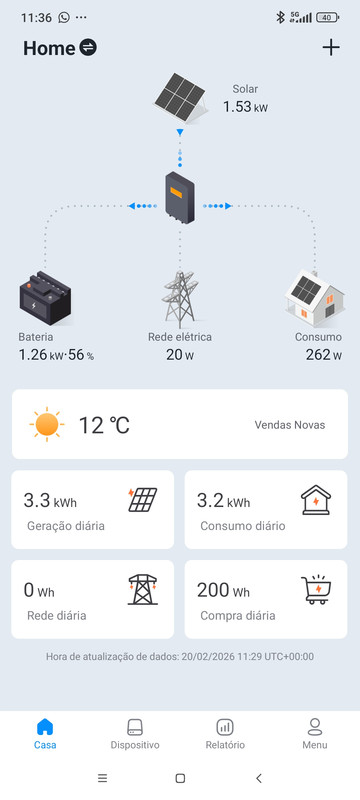

Há 5 dias que tem sido assim. Estou a pensar em abandonar a ideia de fazer o upgrade para os 4000Wp. Vou ter excesso de produção, encher a bateria e desperdiçar muita energia. Se com 1920Wp em 5 dias consegui estar sem consumir da rede, os 4000Wp só se vai justificar de novembro a fevereiro (4 meses).
Tenho produzido cerca de 12kWh por dia e gasto esses 12kWh. A bateria todos os dias tem feito ciclos dos 40% aos 90%, mais coisa menos coisa.
Relatório do dia de ontem:
Diria que ao acaso tenho o sistema bem dimensionado.
Este mês não consigo fazer contas ao retorno do investimento porque no ano passado, já não sei porquê, cobraram por estimativa um valor demasiado baixo.

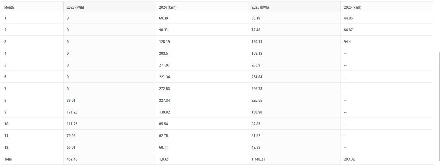

Fiz algo parecido numa pérgola.
Coloquei 4 paineis de 450W praticamente na horizontal, ligados a um microinversor e siga.
Os meus só começam a produzir algo de jeito a partir da hora do almoço porque de mnahã tenho uma serra e um castanheiro a fazer sombra.
Sendo que no inverno é pior por o sol estar mais baixo.
Produzem talvez metade do que deveriam, mas não me importo.
Em 2024 produziram 1,83MWh e em 2025 1,75MWh.
Nestes primeiros dias de 2026 já produziram 203kWh.
Em quase 3 anos de produção, já produziram cerca de 4MWh, nem que fosse a 0,15€/kWh de poupança, daria um ganho na casa dos 600€.
Gastei na altura, painéis, inversor e suportes uns 1000€, portanto, estão quase pagos :-)

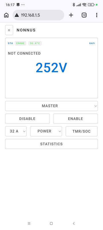

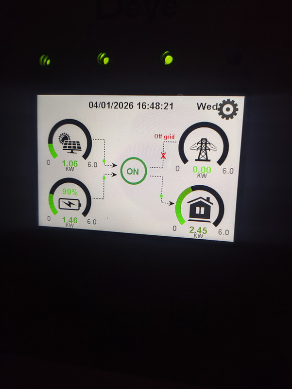

Por estes dias deparei-me com um problema na minha rede. Pela hora de pico (12h), tenho vindo a reparar que o inversor desliga-se da rede, ficando a funcionar, fica a receber energia dos painéis, mas envia essa energia para a bateria e não para a casa. Apesar de aparecer offgrid na APP, na realidade ele não fica a funcionar offgrid porque não alimenta a casa. Das vezes que reparei aconteceu por um curto espaço de tempo voltando depois ao normal. Sem saber a causa em concreto vi relatos de pessoas a queixarem-se do mesmo no grupo do Facebook, onde o problema, segundo alguns, é devido ao aumento da tensão da rede devido a injeção de muitos sistemas fotovoltaicos.
Ontem a coisa complicou. Cheguei a casa por volta das 16h, abro a APP para ver como estava o sistema e tinha o inversor offgrid, a bateria nos 99% e, a produzir mais de 1000W. Vou ver a tensão da rede e estava nos 252V. Desligo o diferencial principal a entrada do quadro, o ATS faz a comutação e fico então com o sistema a funcionar no offgrid real. O inversor começa alimentar a casa com energia proveniente dos painéis, o excedente a enviar para a bateria que já se encontrava a 99%.
Para não desperdiçar energia, pela primeira vez usei a energia proveniente dos painéis (cerca de 1000W) + o restante da bateria solar para carregar o carro com o EVSE de origem.
Carreguei o Peugeot dos 77% aos 82% (desliguei quando a bateria solar estava pelos 80%).
Pelas 22h voltei a ligar o diferencial e voltou a funcionar tudo normalmente.
Resumindo estou com um problema devido a e-redes não conseguir controlar a tensão na minha zona. Como já relatei aqui várias vezes, eu sempre tive uma tensão entre os 240V e os 250V, mas 252V é novidade e o inversor não gosta.
Solução, antes de sair de casa vou ter desligar o diferencial para que o ATS faça a comutação para ficar a funcionar offgrid e não ter problemas durante a exposição solar devido a tensão da rede demasiada elevada.
Já andei a mexer nas configurações do inversor para subir a tensão admitida para 252V mas não funcionou. Verdade seja dita 252V começa a ser um abuso e alguns electrodomésticos podem não gostar.
Neste momento são 5H da manhã e estou com 249V, nada de anormal visto haver menos consumo, as casas estão todas em repouso. Durante a exposição solar há consumos, mas vem o problema dos sistemas fotovoltaicos começarem a injeção. Como já referi, tenho visto por estes dias muitos sistemas fotovoltaicos mal dimensionados, muito acima do consumo necessário. Se estes sistemas não tiverem injeção 0 e exportarem grandes quantidades de energia para rede acredito ser difícil para e-redes controlar isto.
