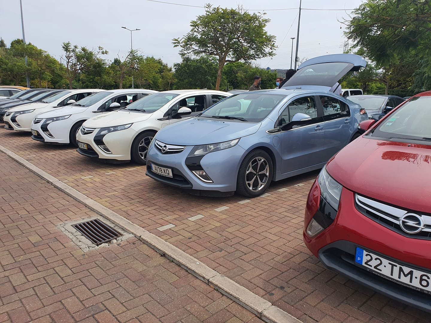

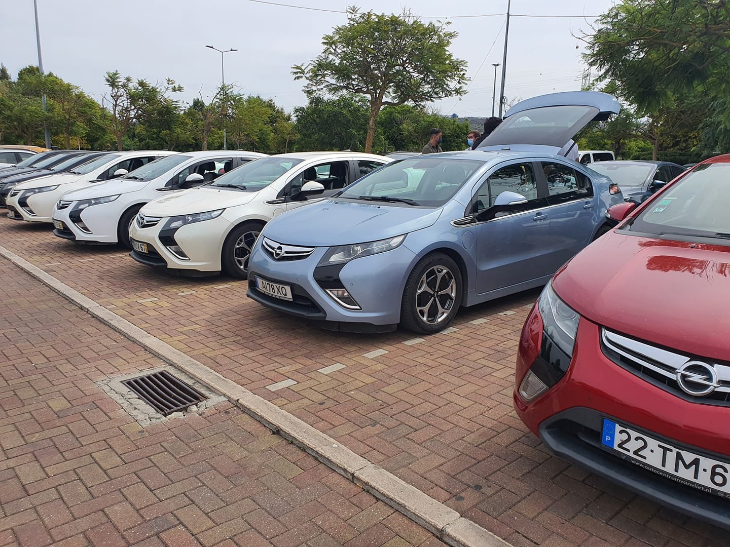

Onde é que eu já ouvi/li essa coisa de não ter degradação...

Lembro-me que a primeira vez que ouvi falar sobre o tema aqui discutido foi num convívio de membros aqui do fórum. Na altura o exemplo dado foi esse mesmo, o do Ampera, por ter um buffer tão grande não acusa degradação.zeuz Escreveu: 17 set 2021, 09:56 Onde é que eu já ouvi/li essa coisa de não ter degradação...![]()

O @serges (Sérgio Relvas) tem um (nacional)... talvez tenha sido ele a falar no assunto.Nonnus Escreveu: 17 set 2021, 12:25Lembro-me que a primeira vez que ouvi falar sobre o tema aqui discutido foi num convívio de membros aqui do fórum. Na altura o exemplo dado foi esse mesmo, o do Ampera, por ter um buffer tão grande não acusa degradação.zeuz Escreveu: 17 set 2021, 09:56 Onde é que eu já ouvi/li essa coisa de não ter degradação...![]()
