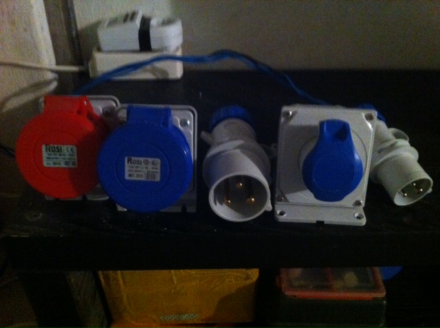

Apenas ia usar a trifásica 32A (5pernos) devido a ser mais usual nas estalações electricas, monofásicas 32A para ser sincero nunca vi uma.

toma lá uma foto de tomadas. Podes ver que pertences à liga dos rijos... fichas de 16A é para meninas hehehe
por ordem: trif 32A | monof 32A | monof 32A Macho | mono 16A | mono 16A macho
se quiseres saber preços das fichas está no orçamento do meu post do EVSE caseiro.
Eu já vi relés iguais ao teu no ebay e são baratos... estava muito inclinado para substituir os meus de 32A por um desses DPDT. Os do ebay são para 80A, consegues descobrir qual a amperagem máxima desse?

Tudo que é acima de 16A começa a assustar um bocado. Mas as fichas de 32A são um verdadeiro abuso.
