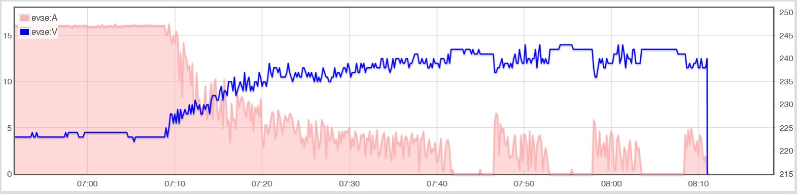

BrunoAlves Escreveu:...(a ultima hora é balanceamento, não carrega praticamente nada e tens de contar que não carregas tudo o que vem da tomada).
Se for um mk1, isto não é verdade.
O mk1 termina o carregamento assim:
Aqui foi a 16A. Se fosse a 10A o tempo de carga abaixo do máximo do EVSE seria no máximo 10m
