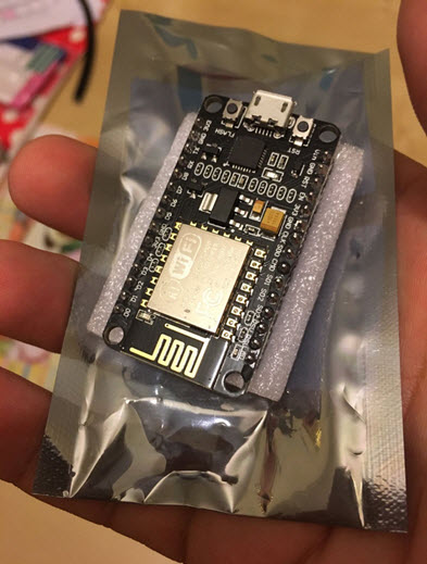

Apr Escreveu:Depois fazem upload do sketch WebUpdater com as vossas credencias WiFi de casa para poderem aceder ao ESP8266 através de um browser.
Quem chegar a este ponto responda aqui que eu coloco o firmware adaptado para o chip que está a ser usado e é só fazer upgrade OTA diretamente no ESP e tá feito.
Cheguei... :D
O que estás a usar? Wemos, um ESP-12, um nodeMCU... ? Manda ai as caracteristicas para eu compilar o codigo.

ESP8266 ESP-12E NodeMCU

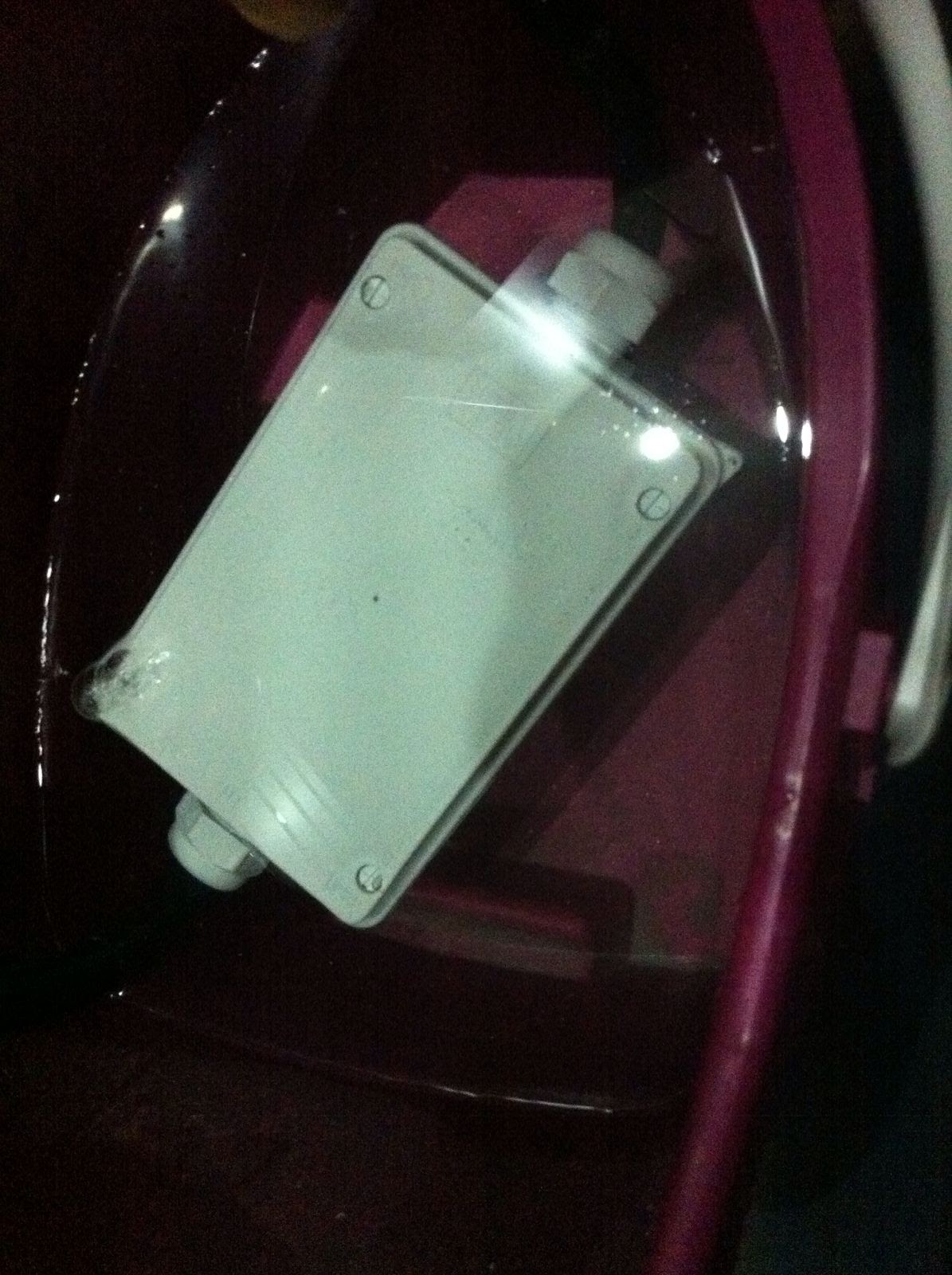

Testes de estanquicidade (não façam isto em casa):

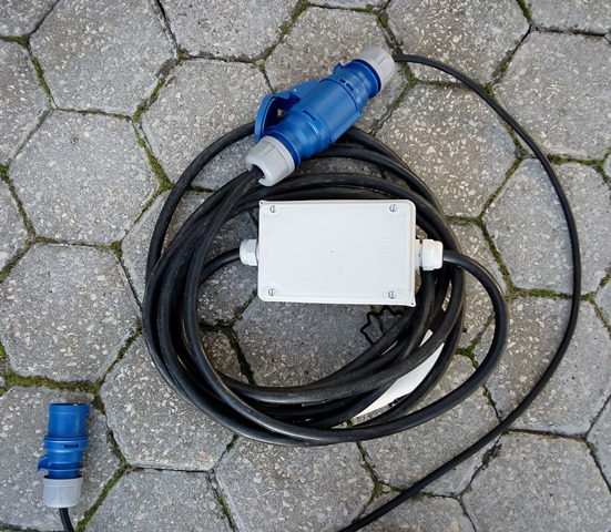

Aspeto do gajo com um adaptador CEE16 p/ CEE32:

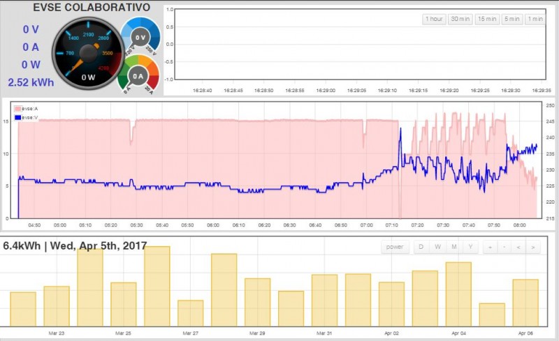

Um exemplo dele a ajustar-se ao consumo da casa bem como registos dos consumos:
[img]download/file.php?id=581&t=1[/img]

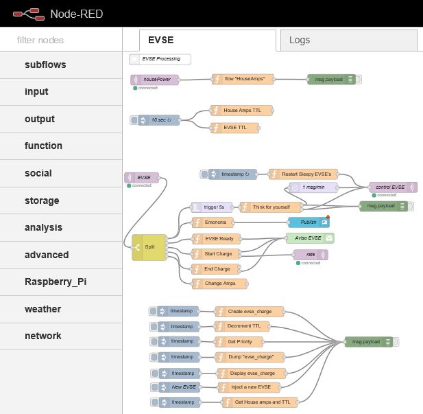

Uma ideia da máquina (software) que ainda está por trás do controlo:
Node-Red EVSE.JPG (54.21 KiB) Visto 10369 vezes

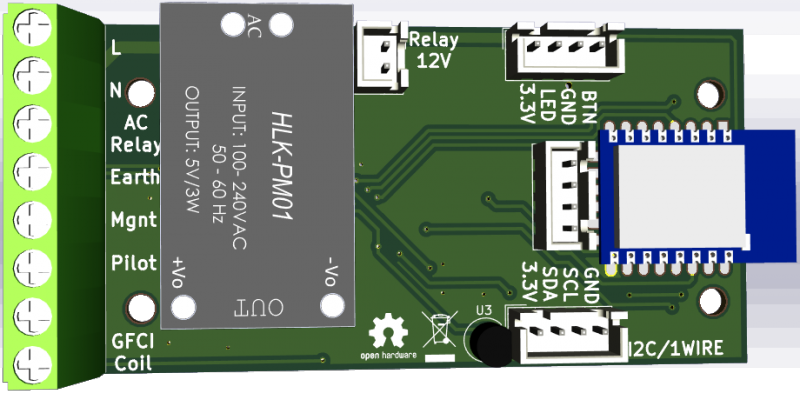

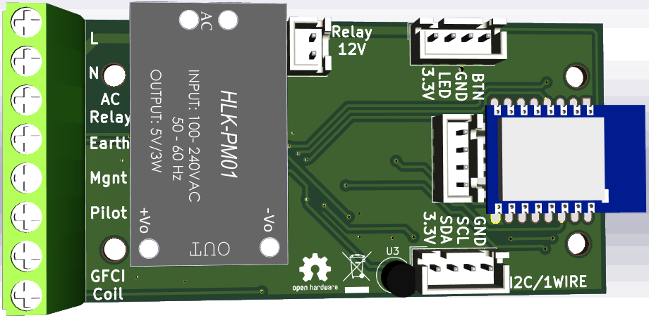

Apesar de ser um hobby e não ter prazos vai avançando... Encontram-se no correio as placas de circuito impresso para a versão 1 do EVSE Colaborativo.
Montado virtualmente está assim:
