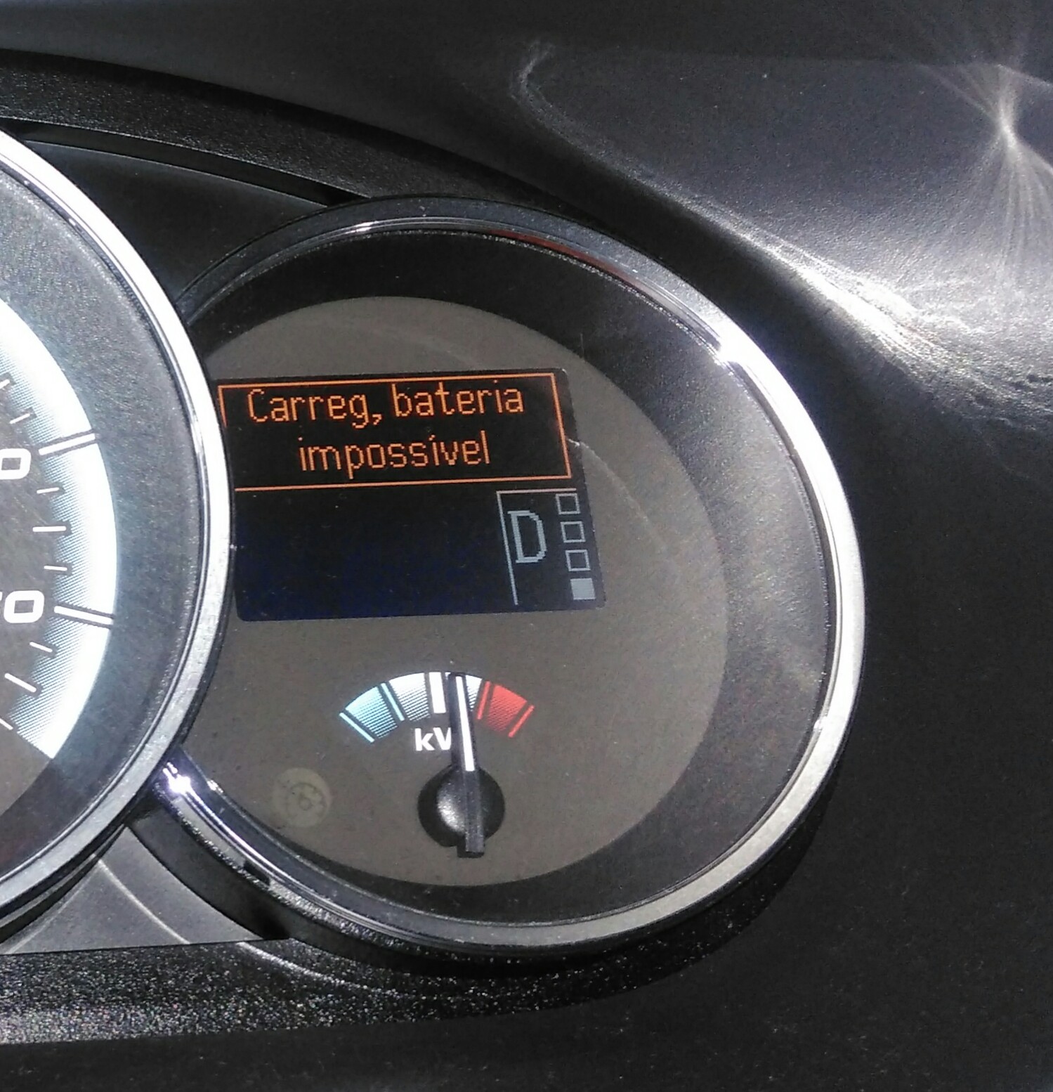

Boas
O frio dos últimos dias trouxe um dissabor.
Apareceu a mensagem no quadrante que não é possível carregar bateria.
Desliguei a 12v e nada,mudei a 12v de outro carro e tudo na mesma.
Na quarta feira vai até a Renault.
Pormenor estranho é que fiquei sem aquecimento.
Vou dando notícias.
Marcopgs
Mensagens: 28
Registado: 18 mai 2016, 22:56
Data de fabrico: 01 jul 2013
Capacidade bateria: 47,829 Ah
Re: Diário de Bordo Fluence ZE - Marcopgs, ex lmlr
Mensagem por Marcopgs » 24 jan 2017, 00:14
Fica a foto
Avaria
alexmol
Mensagens: 2680
Registado: 29 jan 2015, 22:10
Data de fabrico: 07 set 2019
Localização: Tavira
Mensagem por alexmol » 24 jan 2017, 09:31
Essa é a segunda avaria mais comum, depois do defeito de isolamento do motor.
Está um estrangeiro com o mesmo problema.
Já aconteceu ao Flyer e foi uma trapalhada na Renault para resolverem.
Já tentaste ler os Dtc com o Canze?

Mensagem por Flyer » 24 jan 2017, 20:17
Marcopgs Escreveu:Fica a foto
Começaram por trocar as duas fichas de carregamento, mas continuava igual.
finalmente trocaram o motor; nunca me disseram exactamente o que trocaram no motor, até porque o motor não deve ter sido....terá sido provavelmente o bms ou outra coisa qualquer.
Era coisa para perto de 3000 euros! ainda está na garantia?
Flyer
Mensagens: 1227
Registado: 11 abr 2011, 10:36
Mensagem por Flyer » 24 jan 2017, 20:18
ah , e foi uma coisa demorada, perto de um mês.
Flyer
Mensagens: 1227
Mensagem por Flyer » 24 jan 2017, 20:20
Se tiver disponível o CanZE , limpando os dtc o carro carrega normalmente, ainda andei assim uns 15 dias.
