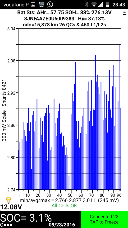

Então mais uma actualização, que vai ficar a meio porque só amanhã de manhã é que acaba a carga.
Hoje quando estava a chegar a casa pensei: "olha é hoje que vai acontecer o teste da tomada".
Fiz os kms necessários a controlar com o LS depois do aviso de bateria muito fraca e quando a tensão na célula mais baixa caiu dos 3V passei a dar voltinhas num raio mais apertado à volta de casa. Comecei a ver as células mais baixas perto dos 2,75V (demasiado perto) e ainda sem tartaruga e reduzi ainda mais o raio.
Finalmente a tartaruga apareceu, fiz para aí 200m até parar o carro, liguei o A/C e aquecimento no máximo e, nem 5 minutos depois, o "Drive" desapareceu. Está a carregar, amanhã logo se vê.
Mas o que me deixou a pensar foi o facto de virtualmente não ter tartaruga... Se tenho alargado o raio em mais 200m, ficava a pé garantidamente. Por outro lado, fiz seguramente mais de 15km (devagar claro) desde que fiquei sem qualquer barra de carga.
Será que aquelas 2 células, que estiveram sempre mais baixas que as outras, podem estar problemáticas?

O teu relato parece normal, quando aparece a tartaruga convém estar bem perto de casa. Em relação às células o proprio LS já calcula e mostra o resultado do CVLI e estão todas dentro das tolerâncias.
Falta agora saber quanto carregou e a quantos amperes para ficares com uma referencia.

O carro para com a célula mais fraca nos 2.75V porque é um MKII se fosse um MKI seria aos 3V... Certo?

Certo, no último teste há 2 dias desligou com a célula mais baixa (a nº 1) a 3,027 com 0,3 KW a 4 Gids
No final da carga (4,58 h) ficou com 186 Gids e 14,9 KW (no indicador da tomada registou 16,89)

275mV entre a célula mais fraca e a mais forte a esse SOC é muito bom, e quase irrelevante a nível de capacidade perdida por desequilíbrio. Falta o resultado mais importante, os kW.h da tomada
