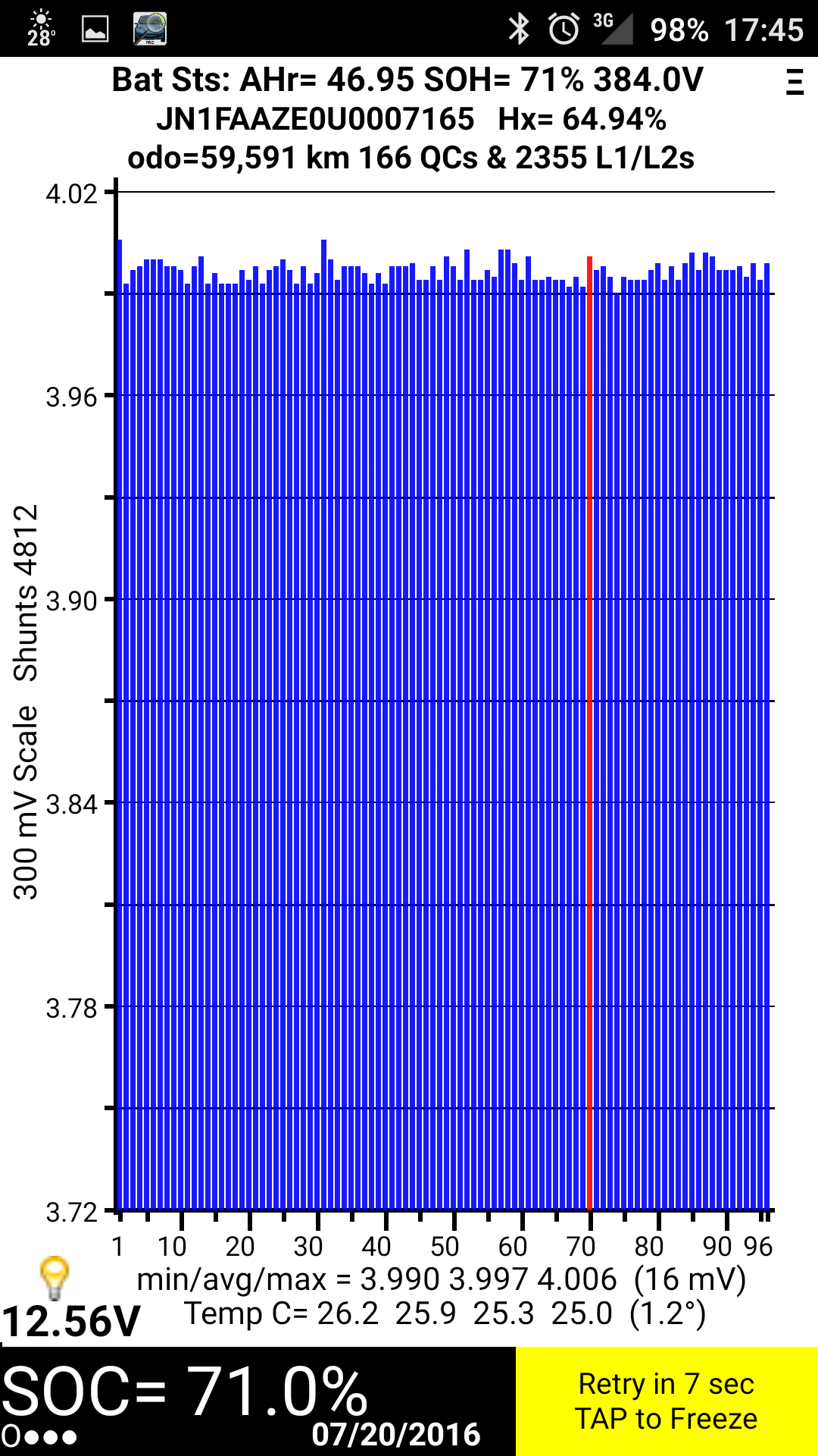

Olá ontem foi dia de buscar o carro à revisão do 4º Ano depois de pagar ligo o carro e qual é a surpresa e já perdi a 3ª barra:
PS: Não me deram o relatório do estado da bateria!
LeafSpy PrintScreens: O que vos parece alguém sabe os valores para perder a próxima barra?

Não tenho os valores presentes mas era capaz de ser boa ideia usares de uma garagem bem morninha para guardar o carro e dar-lhe muito calor. Tens 1 ano para perder mais 1 barra e ter direito à troca em garantia
- Mensagens: 9989
Re: Diário de Bordo - RPatricio
Está quase igual ao meu (47,15Ah), mas com metade dos km e menos 1 ano. A próxima barra desaparece por volta dos 43,5Ah. Dá tempo para perder mais uma...

Eu fiz o download dos ficheiros Range Chart daqui http://www.mynissanleaf.com/viewtopic.php?t=4295rpatricio Escreveu:O que vos parece alguém sabe os valores para perder a próxima barra?
Eles consideram com base na capacidade das baterias (SOH) o seguinte:
60% - 66% -- 8 barras
66% - 72% -- 9 barras
72% - 79% -- 10 barras
78% - 85% -- 11 barras
85% - 100% -- 12 barras
O teu parece estar dentro destes valores 71% -- 9 barras.
