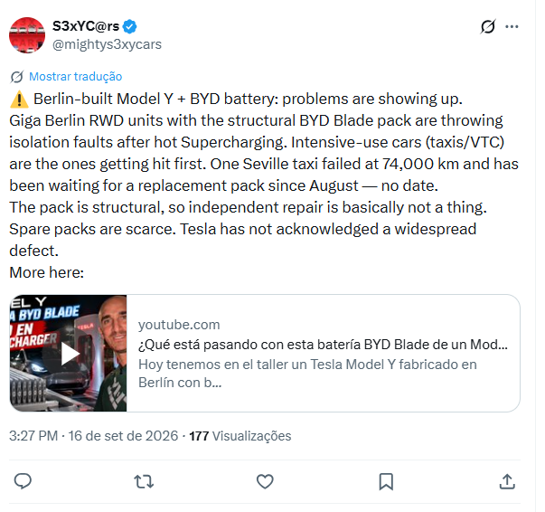

.. e depois das LG, agora são as BYD a correr os grupos:
Captura de ecrã 2026-09-21 163502.png (122.07 KiB) Visto 327 vezes
Tem aparecido no meu feed vários posts sobre isto: Carros com uso mais intensivo em Espanha a dar erro nos packs BYD.
E pelos vistos, não é só Espanha:

Também ja tinha visto, os taxi espanhóis estão a cair uns atras dos outros
