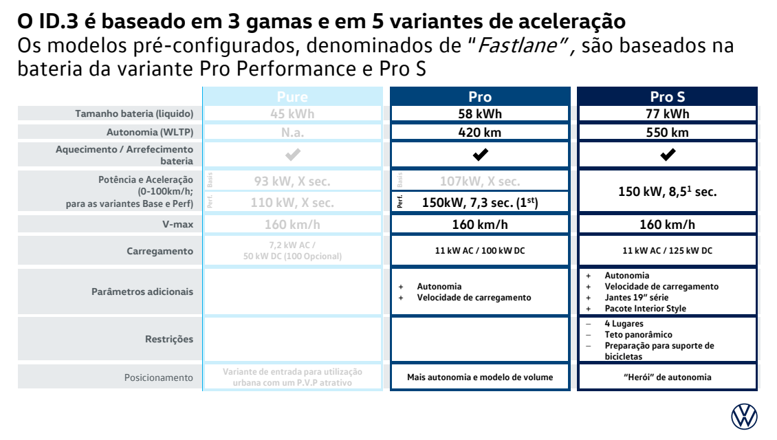

Uma das paginas da proposta da VW
Nessa imagem não vejo nenhuma publicidade enganosa, vejo la 77kWh, nao vejo la 82kWh a serem publicitados.
Tamanho bateria (liquido) 77kWh. liquidos.... significa que os posso utilizar, usar, etc... não estão reservados para nada.
