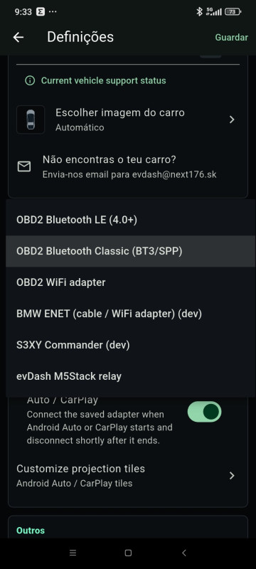

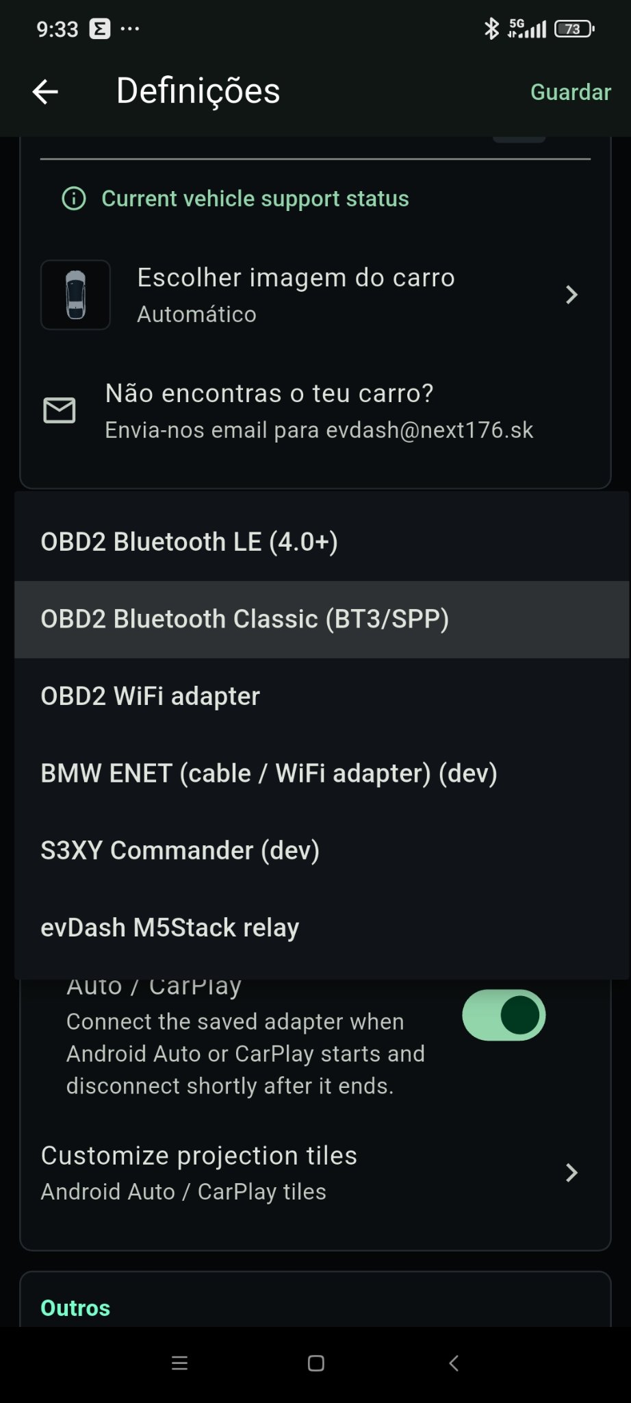

civic Escreveu: 22 jul 2026, 08:08 Não consigo conectar o dongle com a EVdash, no car scanner é sem problemas.
Existe algum truque?
Tens de mudar o tipo de conecção. Se o teu obd é v3 não consegues a ligação porque por defeito o EVdash está em V4.
Mensagens: 2374
Re: [DB] ID.3 1st Plus
Sim, já estive a falar com o "developer", não encontro a palavra em português, já consegui ligar mas o meu dongle é muito rasca e dá valores irreais, tipo, está sempre a mudar os valores das celulas entre 20mV e 900mV, tem pouca capacidade, vou comprar um "vGate iCar Pro 2S (BLE4)", é a escolha dele para preços mais baixos.
Mesmo em relação a este tópico pode existir algum dado mais irreal se o dongle for fraco. ;)
