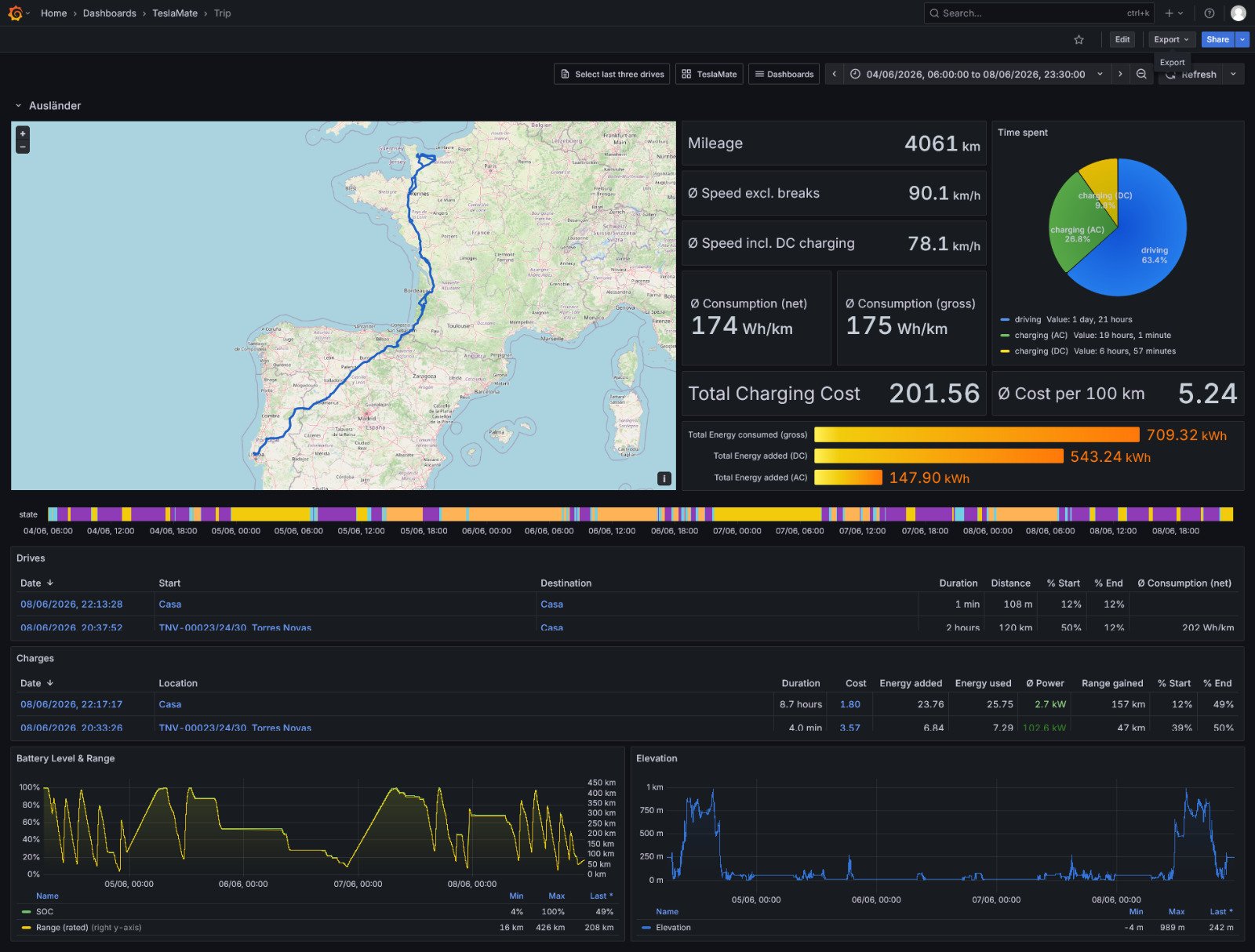

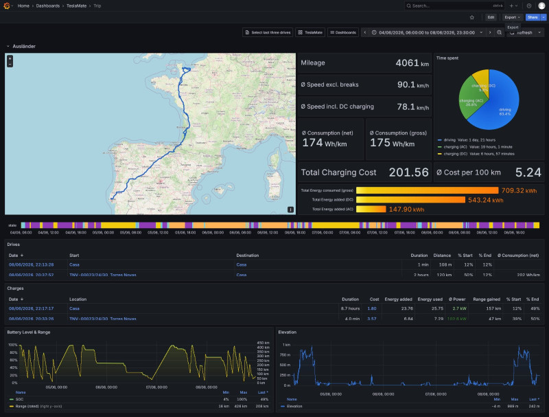

Para esta viagem utilizei o Polar Steps para marcar todos os pontos, sejam carregamentos onde deixei os prints do Teslamate, sejam pontos mais turísticos. Tentei colocar o mais informação possível sobre os pontos de carregamento:
https://www.polarsteps.com/rfigueiredo/ ... o-omaha-26
No entanto deixo aqui o quadro resumo:
4061km feitos com um custo aproximado de 5.24 aos 100.
Para isto contribuiram e muito os dois carregamentos em Rennes em promoção de abertura da Atlante a 1cêntimo +IVA o Kw, e os dois carregamentos a 0,18 (!) de noite em supercharger em Bordeus.
Em sentido contrário a regressar e para evitar o SUC da Guarda cheio utilizei MyAtlante em Ionity e cá em baixo em Torres Novas na Iberdrola a 0.49.

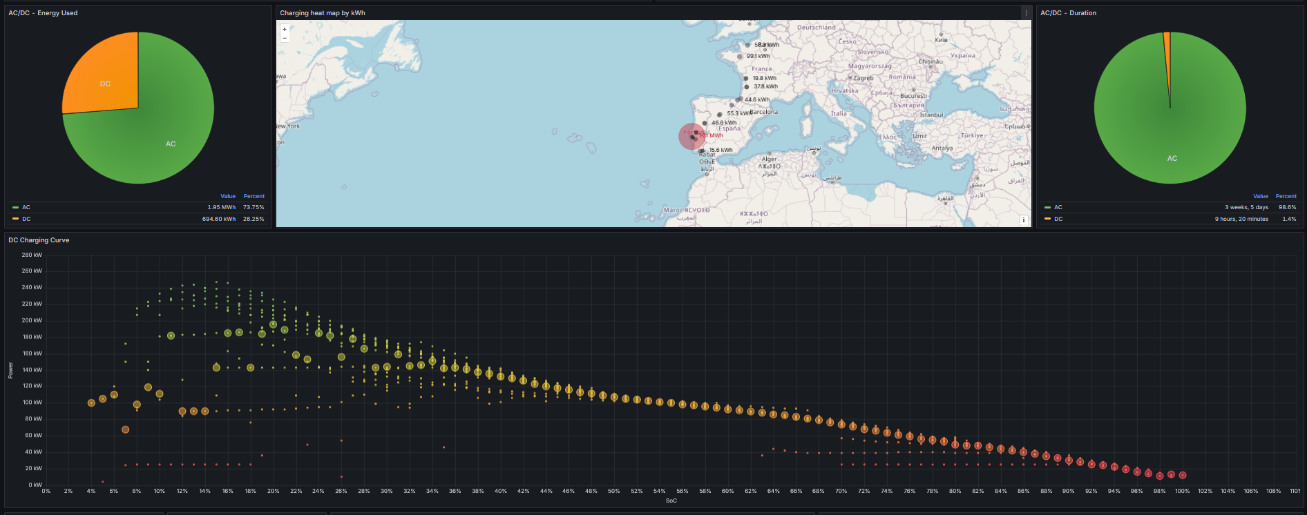

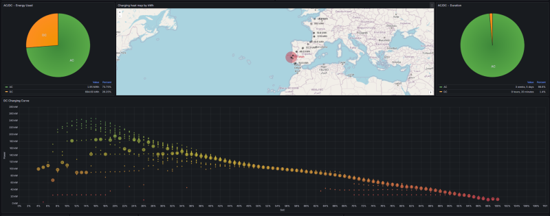

As curvas de carga registadas, agora já com umas quantas em DC, estão assim:
