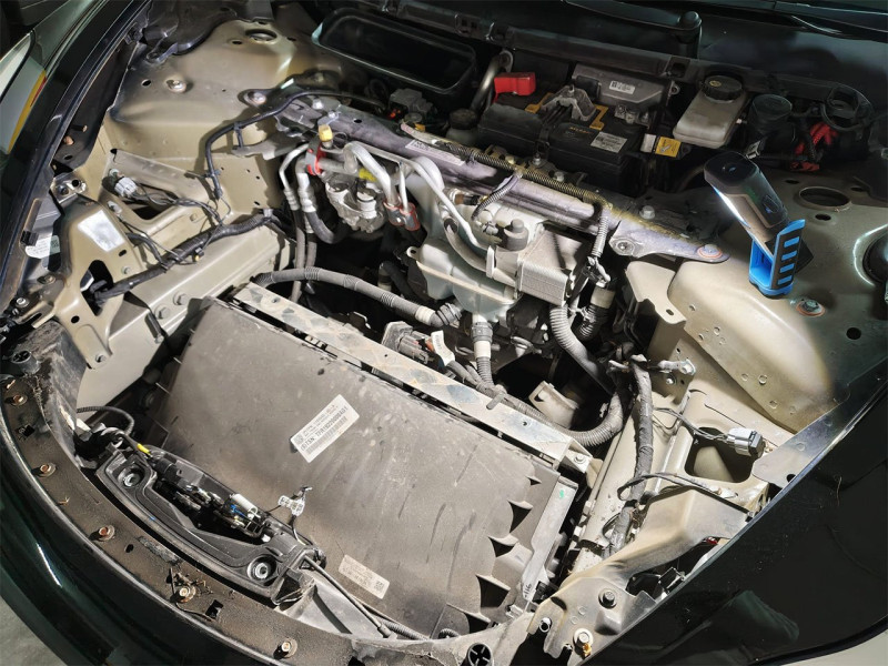

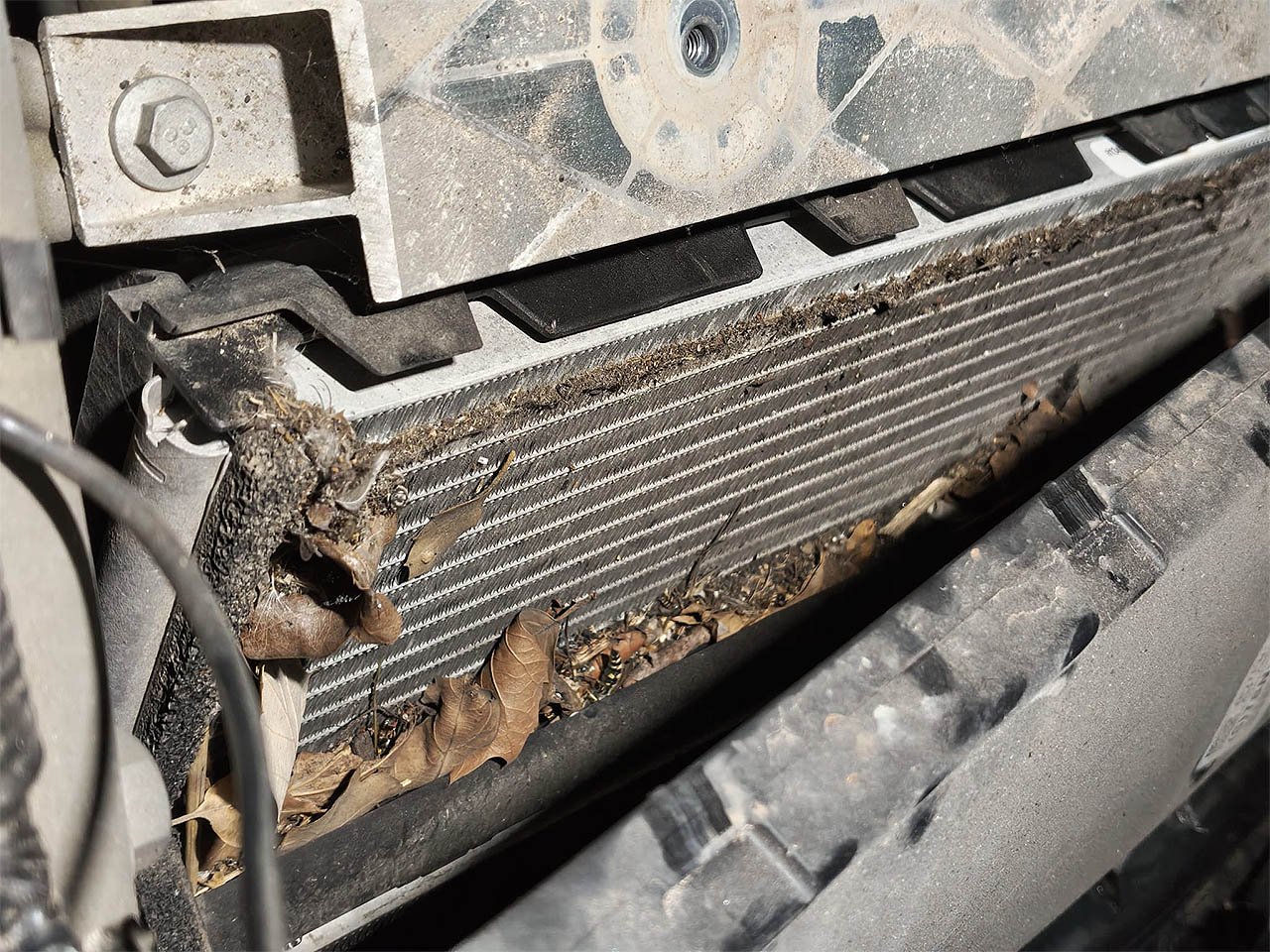

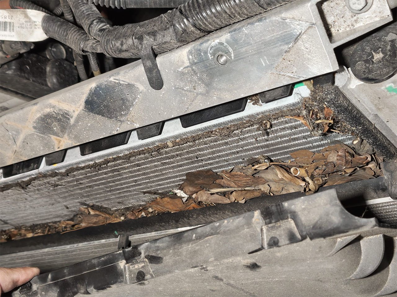

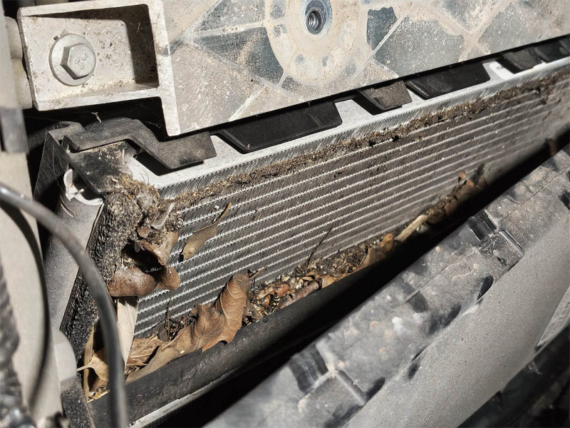

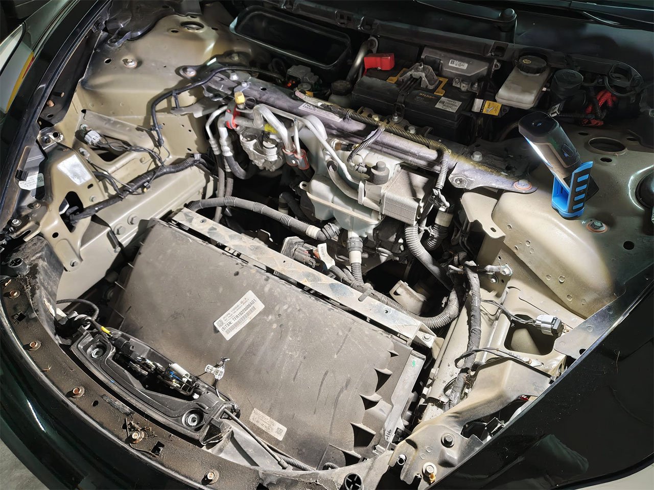

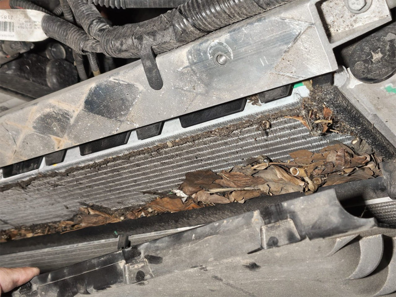

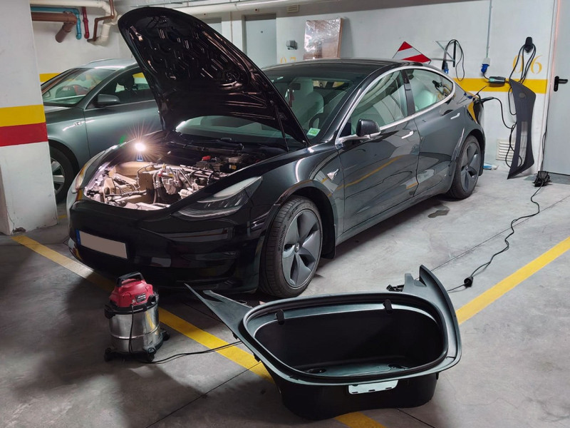

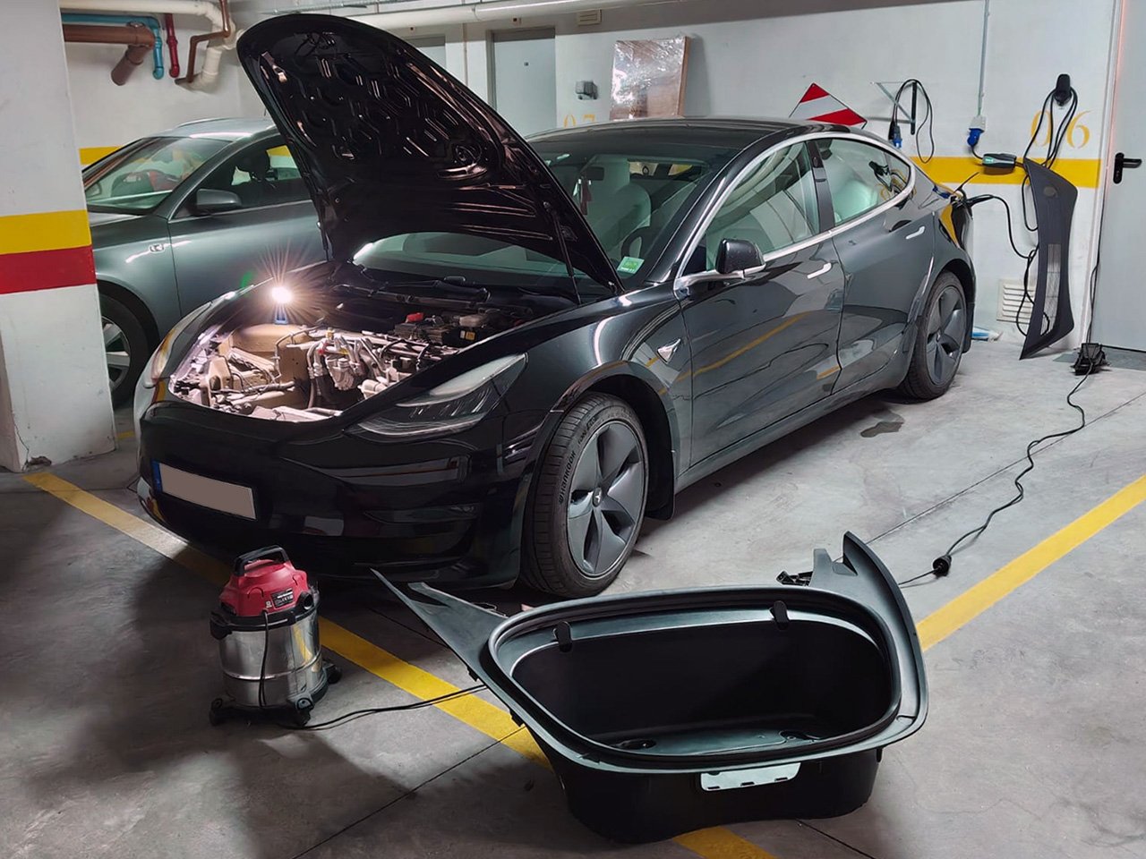

Hoje foi o dia para dar um pouco de atenção: "Banheira fora"!
Nonnus Escreveu: 07 mai 2026, 05:46 No vídeo que postei no outro tópico do Yuri francês onde ele levou o carro à revisão com 200000km (nunca tinha feito nenhuma), é mostrado que existe uma acumulação de lixo entre o radiador e o plástico que faz de frunk. Se calhar era interessante verificares o teu.
Na realidade é entre a capa do radiador e o radiador, o que complica um pouco o acesso sem a remover por completo, mas é possível de fazer.
No further comments:
:shifty: :shifty:
Limpar tudo muito bem, e já se coloca tudo novamente no local.
