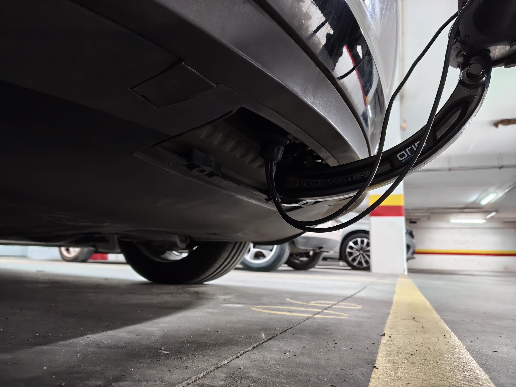

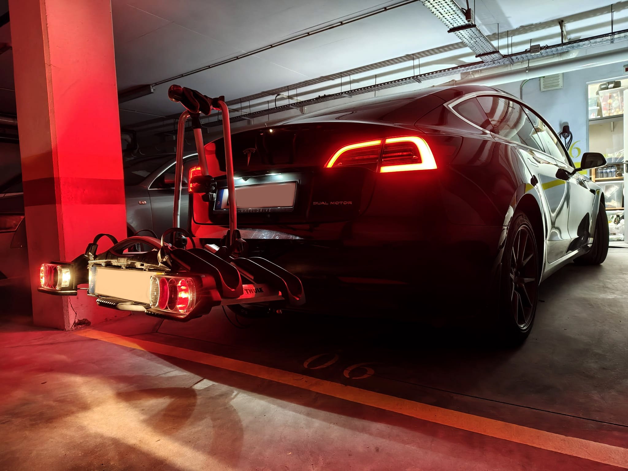

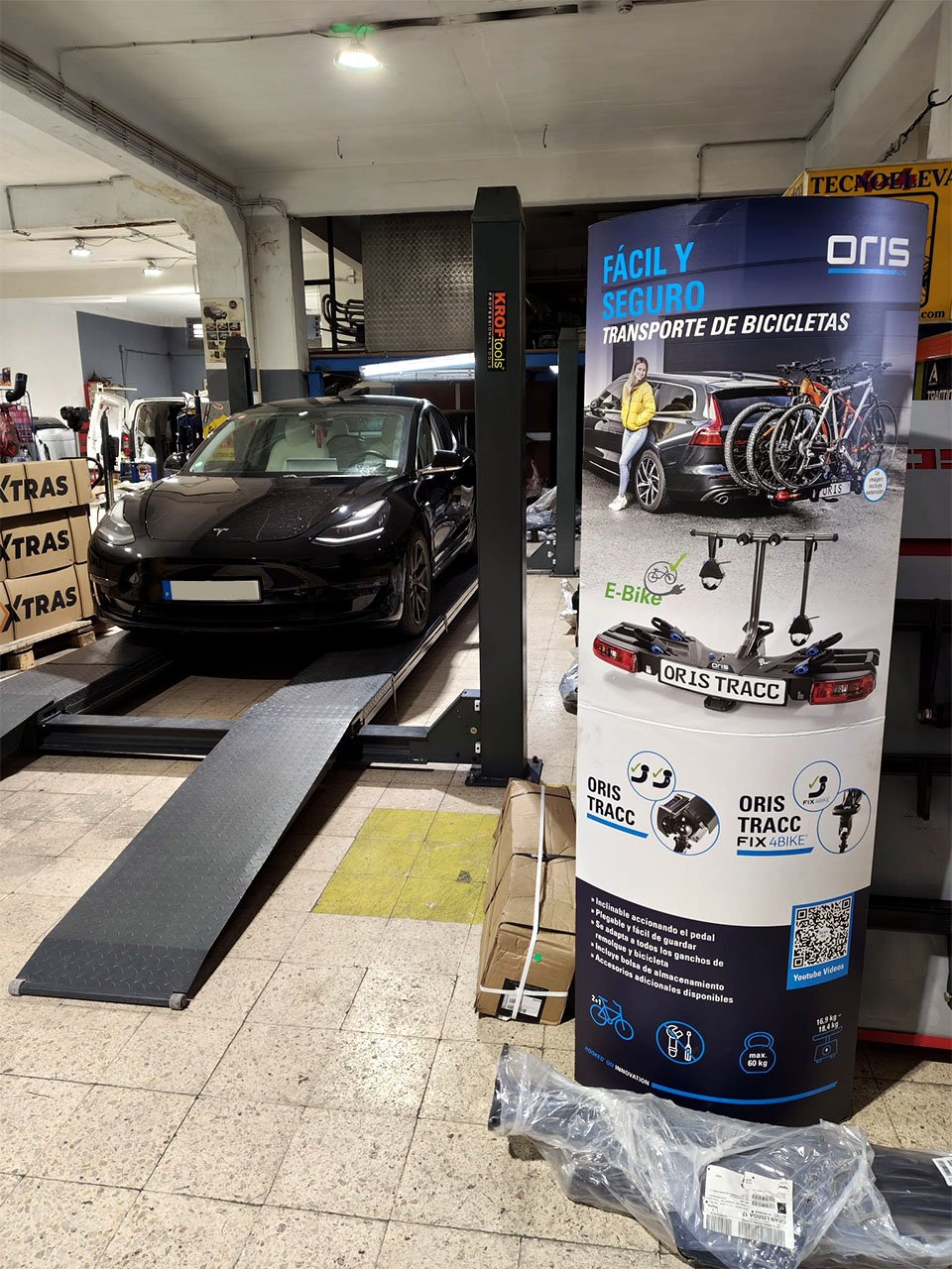

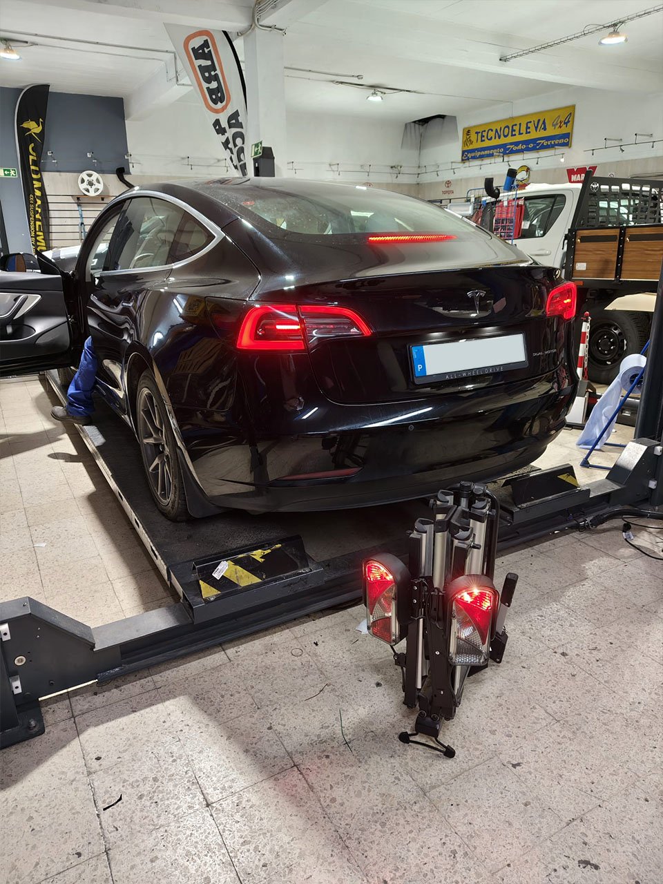

Após ter adiado duas vezes por não ter conseguido disponibilidade, foi finalmente montada hoje a bola e correspondente estrutura para poder utilizar o suporte de bicicletas:
Foi montado na Tecnoeleva, e além de tempos de resposta super rápidos aos agendamentos e diversas questões, em época onde tudo parece aumentar de forma constante mantiveram o preço indicado e acordado em Outubro.
Testing... testing... todas as luzes a funcionar de forma correcta.
Agora falta a parte má, o aumento de consumos. Contava com um acrescimo de uns 10%, mas relatos online apontam para 30% em auto-estrada.
No fim de semana conto fazer um pequeno teste.
- rjspedition
- Mensagens: 721
Nop... esqueci-me de um pequeno grande detalhe, a matrícula do suporte era ainda do defunto diesel...No fim de semana conto fazer um pequeno teste.
Perdida a janela horária para umas voltas de teste carregado, foi arrumar tudo e esperar pelo próximo fim de semana.
Mais duas críticas ao carro: É chato qb dar com a posição da ficha de 13 pinos, e o raio da tampa da zona do engate tem tendência a saltar, vou ter de pedir uma nova na Tesla, já que o carro chegou sem ela e a que comprei em Dezembro de 24 já saltou fora novamente.
