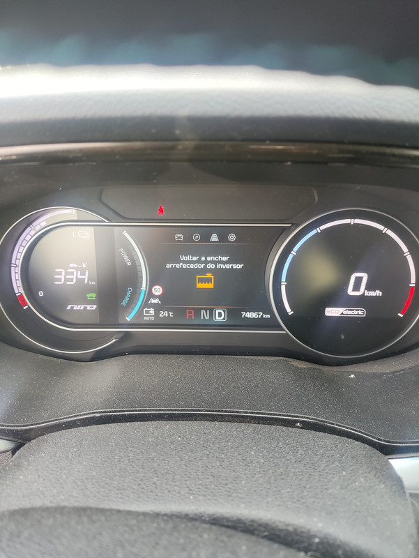

Hoje ao ligar o carro:

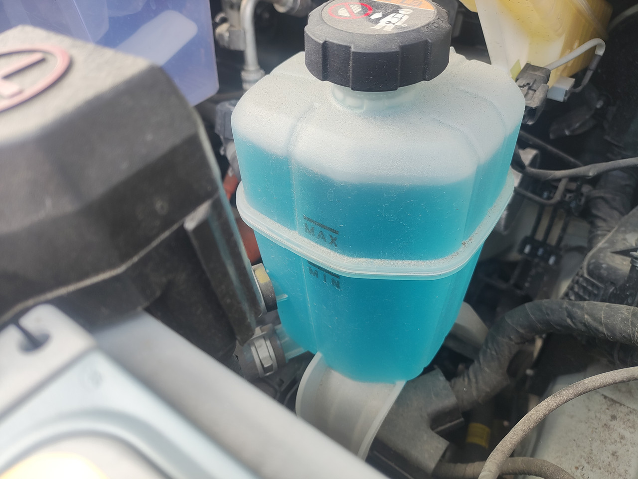

Bom então vamos lá ver o quanto esta em baixo:
Não esta baixo, esta é demasiado alto. Se encheu o vaso de expansão é porque esta a faltar noutro lado qualquer.
Já enviei um email para a Kia, vamos ver o que dizem.
