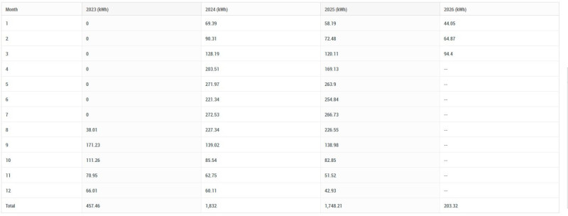

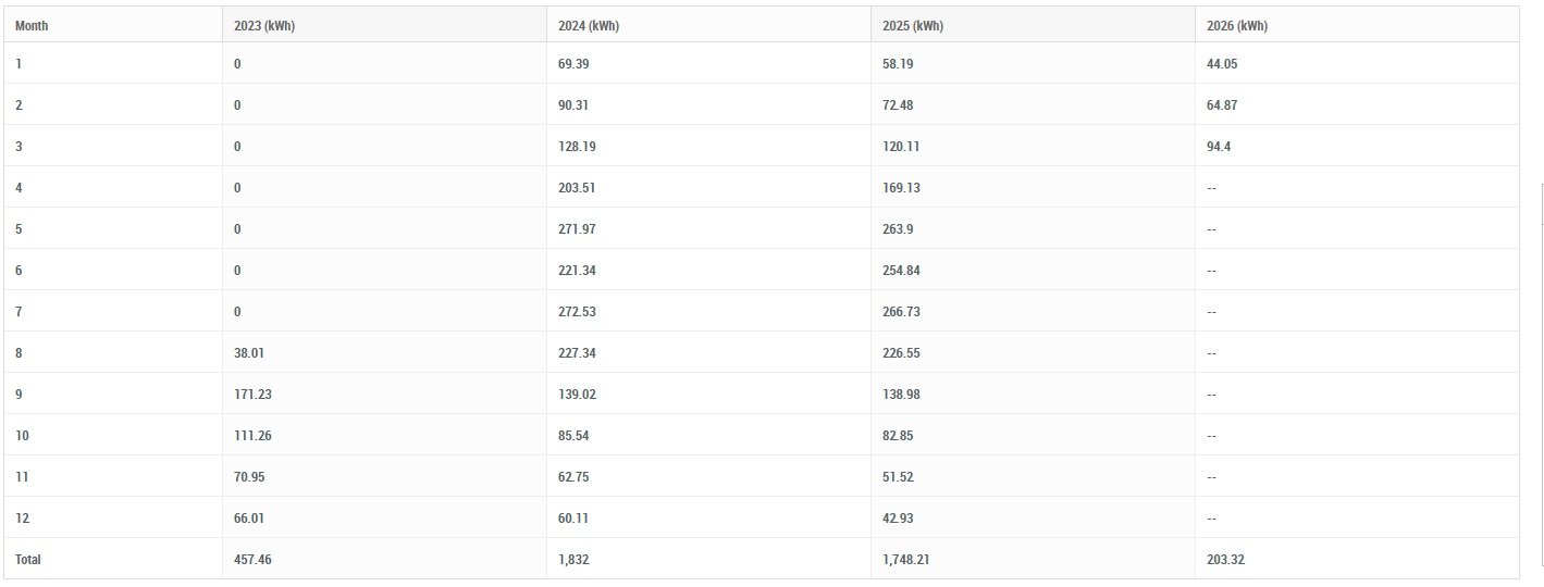

Fiz algo parecido numa pérgola.
Coloquei 4 paineis de 450W praticamente na horizontal, ligados a um microinversor e siga.
Os meus só começam a produzir algo de jeito a partir da hora do almoço porque de mnahã tenho uma serra e um castanheiro a fazer sombra.
Sendo que no inverno é pior por o sol estar mais baixo.
Produzem talvez metade do que deveriam, mas não me importo.
Em 2024 produziram 1,83MWh e em 2025 1,75MWh.
Nestes primeiros dias de 2026 já produziram 203kWh.
Em quase 3 anos de produção, já produziram cerca de 4MWh, nem que fosse a 0,15€/kWh de poupança, daria um ganho na casa dos 600€.
Gastei na altura, painéis, inversor e suportes uns 1000€, portanto, estão quase pagos :-)

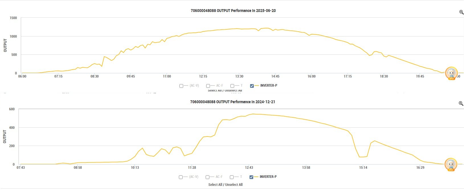

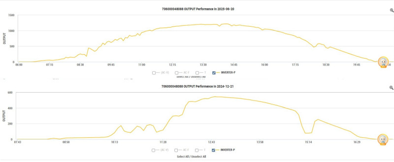

Mensagem por mafgod »
Um bom dia de verão e outro de inverno.
