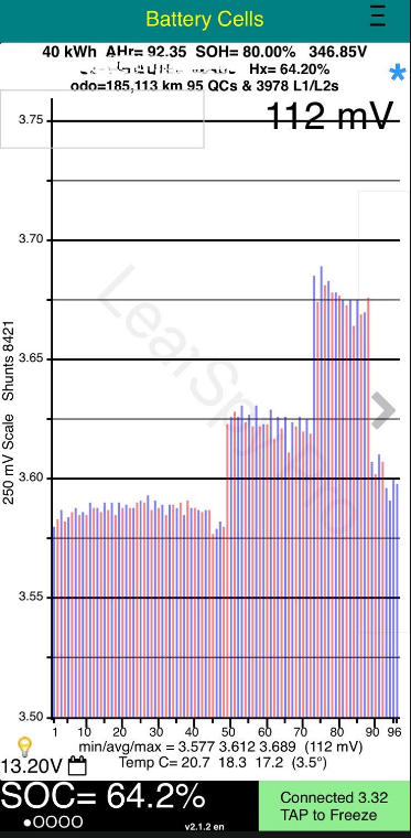

Já agora, aproveito para fazer o update do Leaf.
O carro continuava a fazer picos e começou a piorar bastante.
Havia mas uns módulos que estavam a provocar isso.
Não estava nos planos ter de gastar mais dinheiro no carro. Mas a decisão seria deitar ao lixo o que já estava gasto ou então gastar mais algum e esperar que o problema ficasse
Resolvido de vez.
Optei pela segunda hipótese.
De referir que a oficina se portou bastante bem em todo este processo. Gente séria.
De momento o carro está ótimo. Esperemos que assim continue que justifique o investimento.
Já vai nuns 190.000kms.

BrunoAlves Escreveu: 26 mar 2026, 08:43 Fizeste alguma reparação à bateria?
Sim fiz. Já tinha dado o erro do isolamento e também estava a fazer os picos em percenagens abaixo dos 50%
kony76
Mensagens: 915
Registado: 25 mai 2018, 20:06
Re: DB Flecha Prateada
Mensagem por kony76 »
kony76 Escreveu: 26 mar 2026, 16:51
Não queria estar a falar de valores, porque foram alvo de negociação.
Mas teve de levar mais 4 módulos.
Está assim: Imagem
Notam-se bem os módulos que levou. E, de momento, não tem nenhum em mau estado, como tinha antes.

cfvp Escreveu: 26 mar 2026, 18:34 Ok, tranquilo, obrigado. Mas podes dizer só se teria compensado mais a troca da bateria por uma nova?
Pois, não sei.
Com a informação que tinha de inicio, optei por esta solução, porque ficava muito mais em conta e, a expectativa era que o carro ficaria em condições para muitos mais kms, sobretudo porque passou a 2º carro da família e,por isso, faz muito menos kms.
Mesmo assim, com este custo extra, ficou mais barato que uma bateria nova.
Se tivesse tido a informação completa de inicio, teria ficado na dúvida. Justificaria gastar mais uns milhares de euros e ter a bateria nova, ou não?
Acho que só conseguirei responder a isto daqui a uns tempos. Vai depender da eficiência ao longo do tempo desta reparação.
