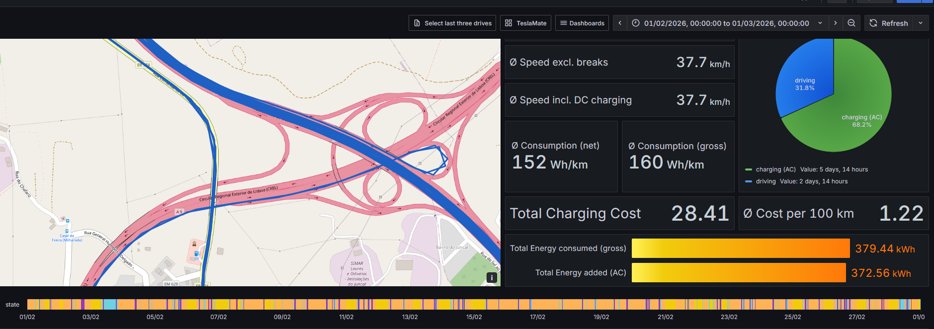

Mais 1 mês, com Fevereiro a ser o primeiro com os registos no Teslamate: Com mais 2366 km registados, estamos a caminho de chegar ao fim da garantia das bateriais este verão: That was fast! :lol:

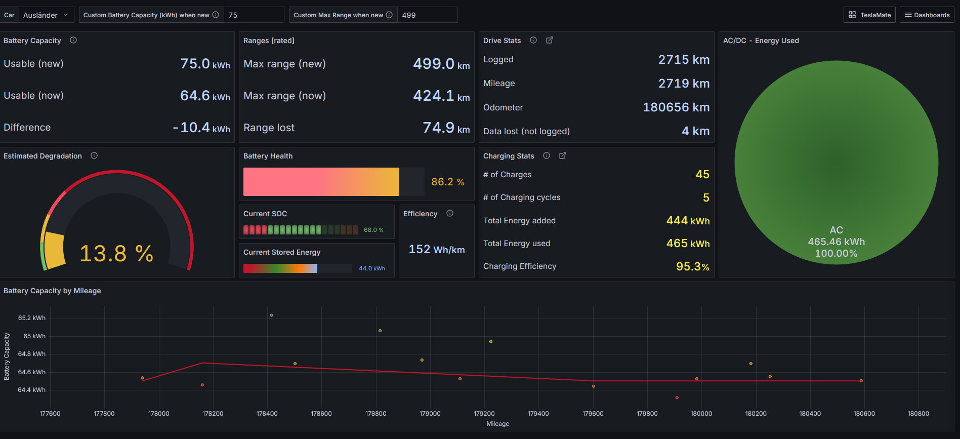

E falar em baterias (assumi 75 (?) em novo e os 499km), ao longo dos carregamentos o programa vai extrapolando os valores a 100%:

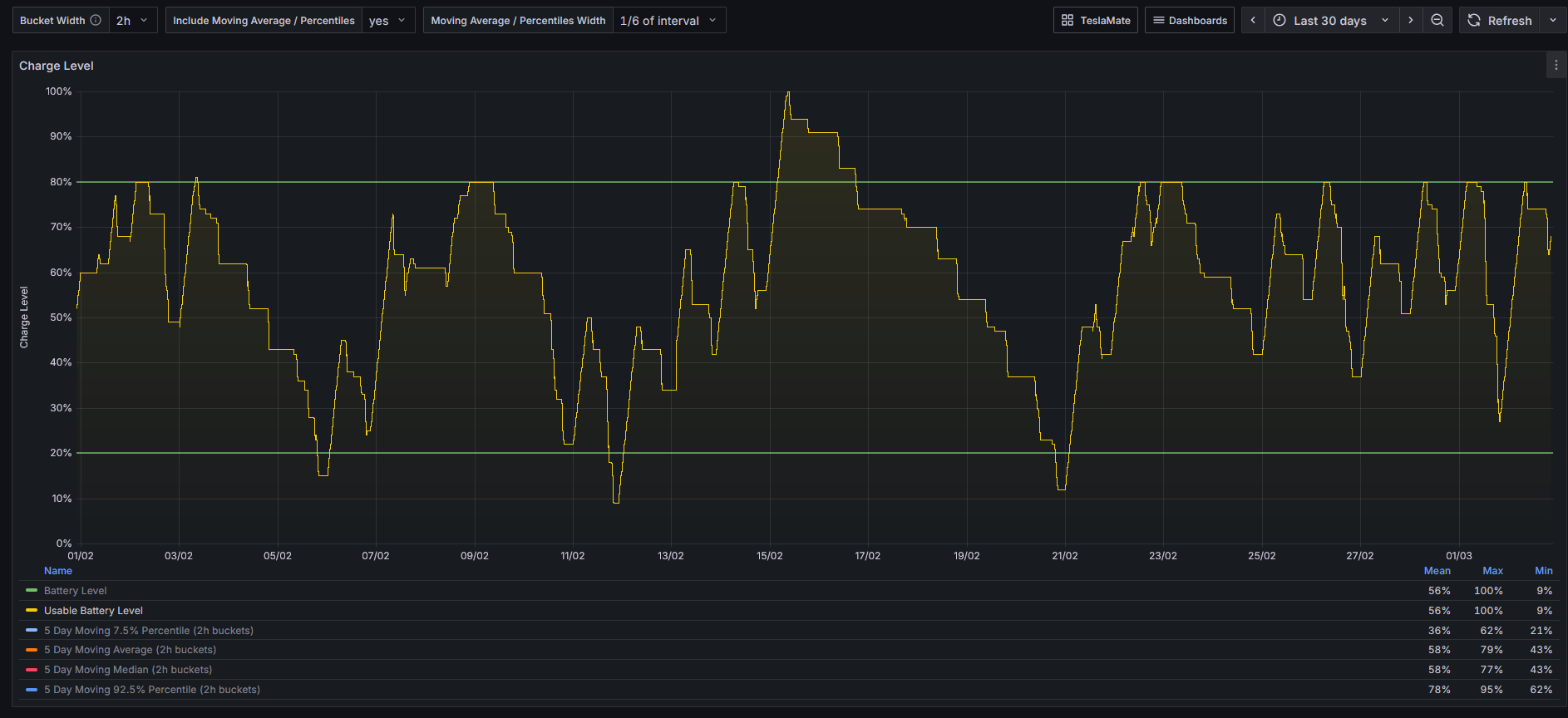

...100% que apenas foram atingidos 1x este mês, como de costume:

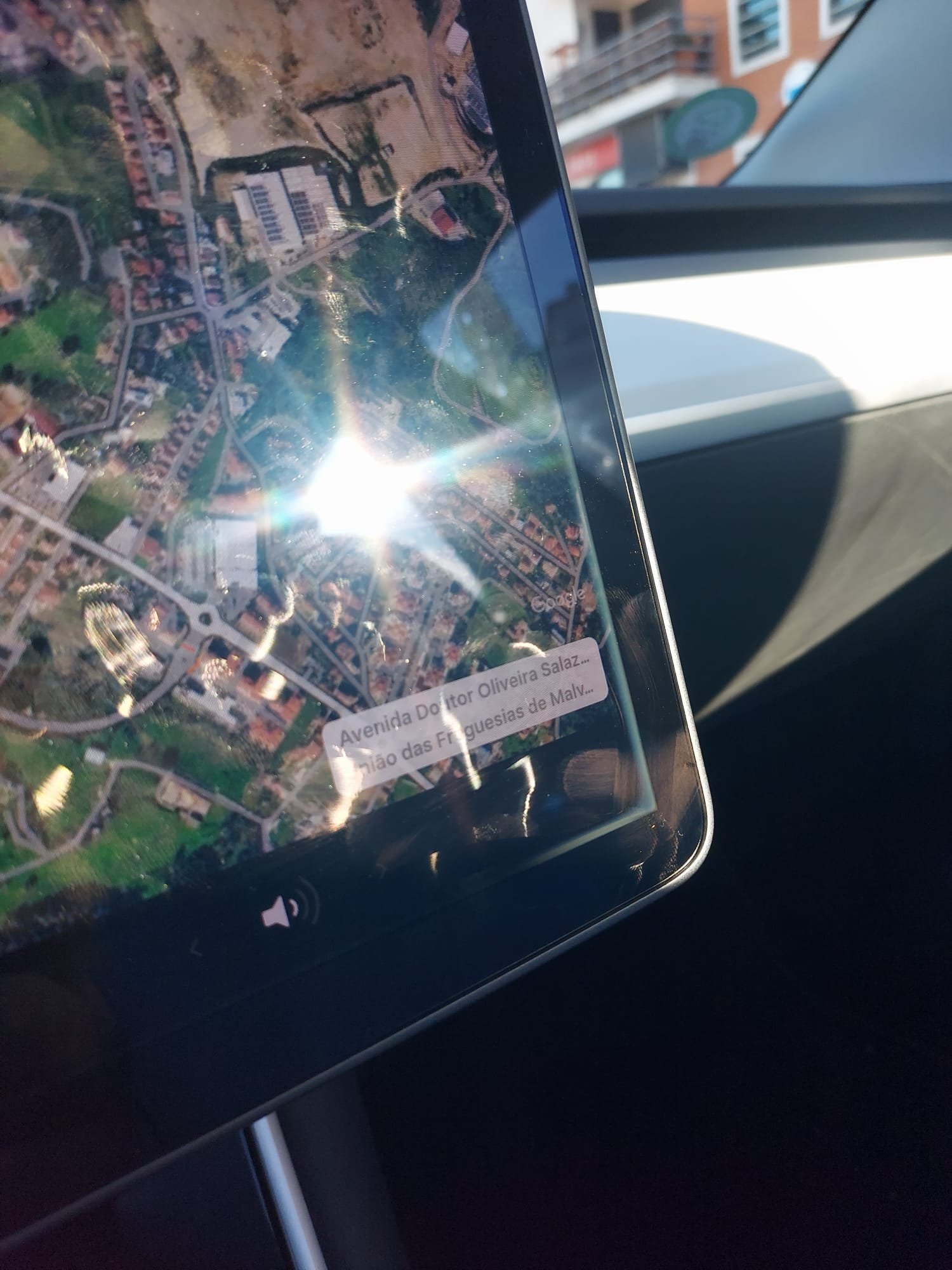

- Após uma post no TCP sobre um defeito de um ecrã fiquei mais atento ao meu e... descobri que também sofre de algo que não é tão incomum quanto isso pelo que percebo ao pesquisar: O LCD parece estar a "descolar" (?):

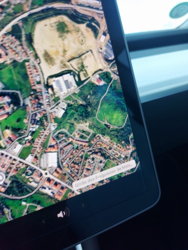

De noite não apresenta nada de nada, de dia depende muito da incidência de luz solar directa: a foto representa o pior "dano, uns segundos depois já sem o sol de chapa passa a isto:
Sem qq limitação no toque ou comandos vou deixar correr por agora. Um ecrã novo deverá rondar os 1500 com montagem, um usado consegue-se por 300€ em casa e a troca é super simples, mas tenho medo que volte a acontecer em breve.

Sobre o ecran a descolar... o que queres dizer com isso?
Eu não consigo perceber pelas fotos...
Mensagens: 621
O sombreado branco no canto do ecrã. ;)
Na primeira foto com sol a incidir diretamente é muito visivel, na segunda sem essa incidência é menos, e de noite é quase invisível.

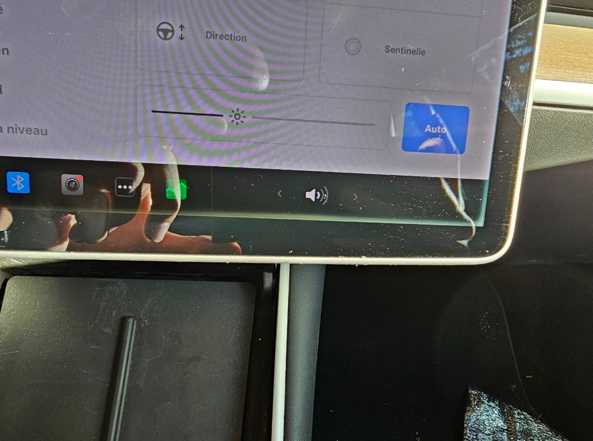

Mais um entre alguns casos que encontrei a pesquisar:
Daqui: https://forums.automobile-propre.com/to ... ran-54303/
