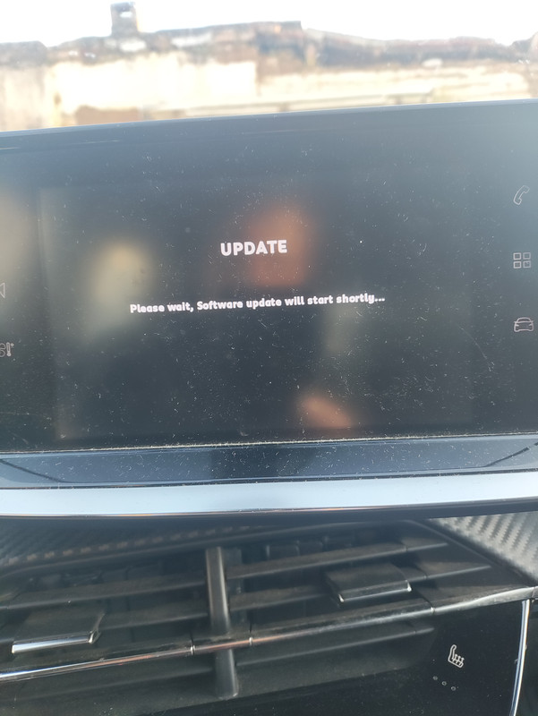

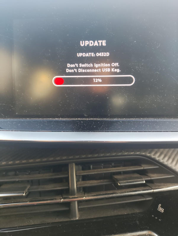

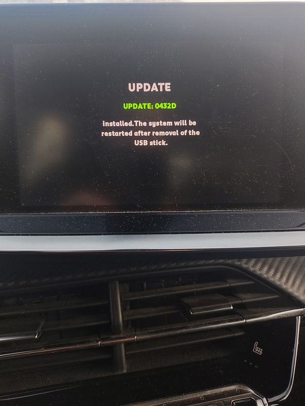

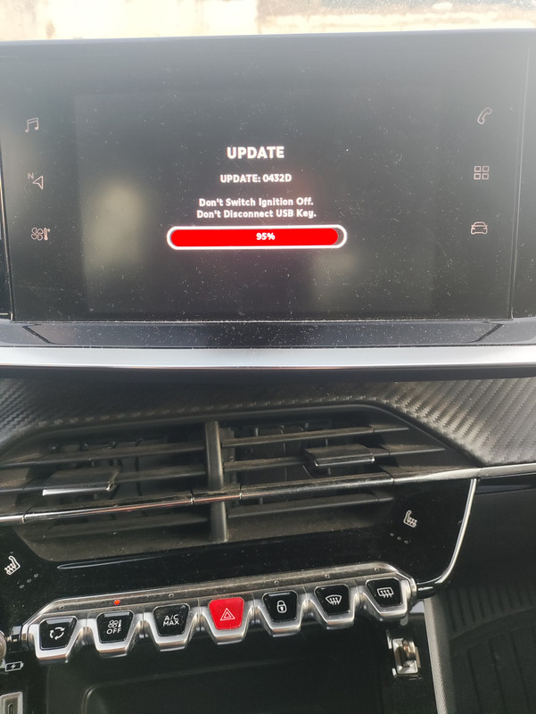

O erro mencionado anteriormente nunca mais apareceu e o carro tem funcionado normalmente.
O que apareceu foi mais um update:
