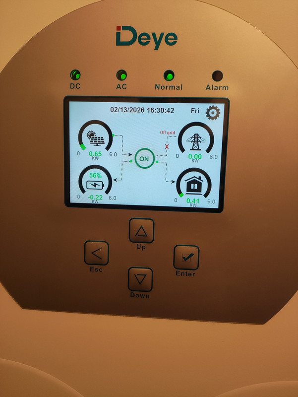

Pequeno update do meu sistema.
Agora já consigo estar offgrid de forma automática:
Comprei este dispositivo que faz a comutação entre a rede e o sistema fotovoltaico caso a rede falhe:

Mensagens: 3777
Re: Paineis fotovoltaicos + Bateria de Leaf
A saída load tem carga constante, podes usar por exemplo para alimentar certos equipamentos (um quadro parcial independente da rede), ou para estar offgrid. Imagina que há um corte de energia da rede, se ligares os cabos do teu quadro a porta load fica a casa a funcionar offgrid, podemos dizer que é uma comutação manual.
No caso de quereres estar ligado a rede não podes ligar directamente ao quadro principal porque o inversor entra em overload. O que este dispositivo faz é comutar entre a rede e a porta load do inversor. Apenas uma carga de cada vez alimenta a casa.
A comutação é tão rápida que só se percebe devido ao som produzido pelo dispositivo. Nem as luzes piscam..
Já agora por curiosidade o inversor mantém a tensão nos 232V 50Hz.
