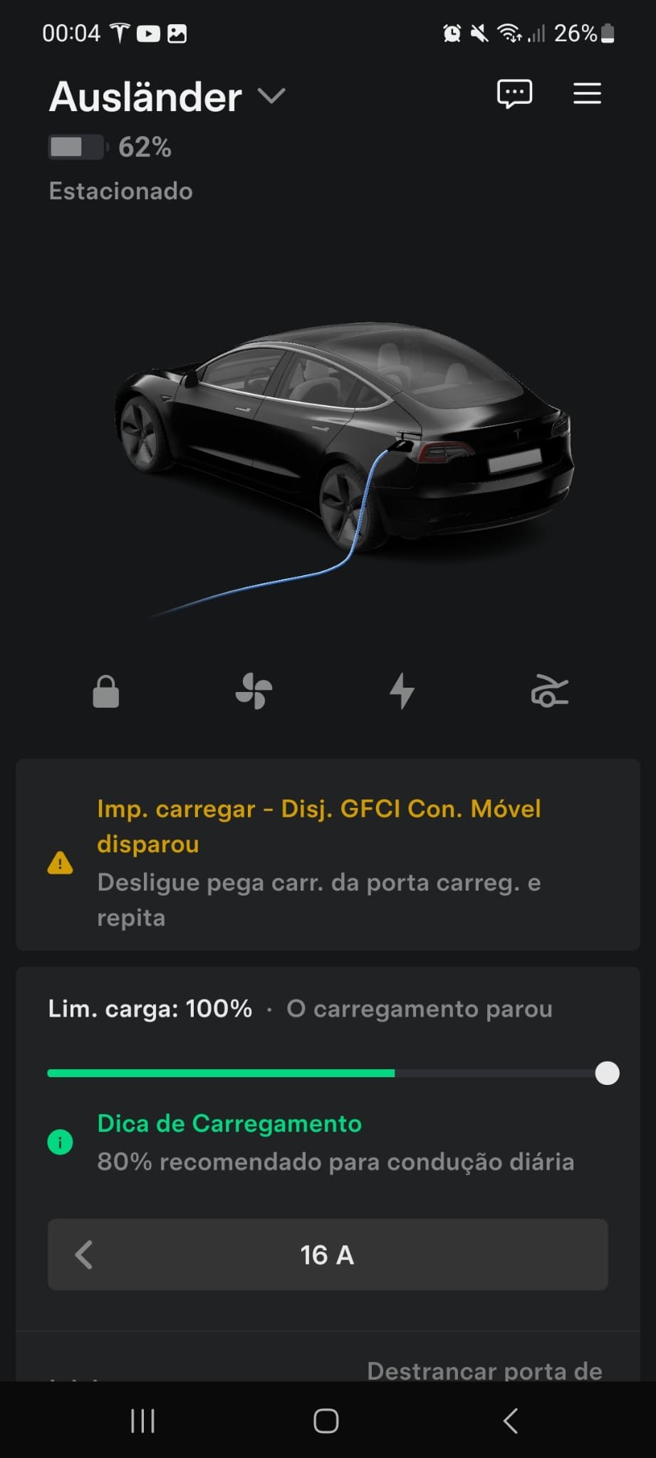

Primeira despesa em vista para o Model 3:
Nos últimos 7 dias, 3x erro de "terra" no mobile conector.
Da primeira vez não percebi porque não tinha carregado ao sair com o carro, no sábado só à 3ª vez é que consegui carregar, e ontem estranhei à meia noite não ter iniciado: Desliguei da tomada, voltei a ligar, iniciou carregamento.
Código de erro na APP ontem:
UMC_a002Imp. carregar - Disj. GFCI Con. Móvel disparouDesligue pega carr. da porta carreg. e repita
O que este alerta significa:
Não é possível carregar o veículo porque o disjuntor de falha de terra (GFCI) do Conetor Móvel disparou.
Tal como o GFCI numa tomada de parede, esta função foi concebida para interromper o fluxo de eletricidade quando existe um problema. Interrompeu o carregamento para proteger o veículo e o equipamento de carga.
Tal pode acontecer por diversos motivos. O problema pode estar associado ao cabo de carregamento, à pega de carregamento, à porta de carregamento ou até mesmo a um componente de bordo do veículo.
O que fazer:
Verifique a existência de acumulação de água ou níveis incomuns de humidade na porta de carregamento e na pega de carregamento. Se encontrar humidade em excesso, aguarde e deixe a parte interior da porta de carregamento e a secção exposta da pega de carregamento secar o suficiente antes de voltar a tentar.
Inspecione o equipamento de carregamento quanto a danos.
Se o cabo apresentar algum dano ou deterioração não o utilize. Experimente utilizar equipamento de carregamento diferente.
Se o cabo estiver em boas condições, tente efetuar novamente o carregamento utilizando o Conetor Móvel.
Se o problema persistir e impedir o carregamento, tente efetuar o carregamento com equipamento de equipamento diferente.
Este alerta é geralmente específico para equipamento de carregamento e fontes de alimentação externos e, por norma, não indica um problema no seu veículo que pode ser resolvido através do agendamento de assistência.
Também pode tentar carregar o veículo utilizando um Supercarregador Tesla ou um local de carregamento no destino, todos eles localizáveis através do mapa no ecrã tátil do veículo. Consulte Mapas e navegação para obter mais detalhes.
Para obter mais informações sobre a resolução de problemas com as luzes de estado do conetor móvel e problemas de carregamento, consulte o manual do proprietário do produto.
- Mensagens: 1315
E não será mesmo algum problema na terra dessa tomada ou da casa?
- civic
- Mensagens: 2394
Não entendo esse resumo da falha, então o erro que dá é falha na terra e manda ver tudo menos a terra???
168 000Km's
103 000Km's
168 000Km's
103 000Km's
- rjspedition
- Mensagens: 674
Também não percebo, no entanto as pesquisas que tenho feito por fóruns vão quase todas parar na falha do UMC, com alguns casos em que a troca de adaptador resolveu.
Nos últimos 2 dias, so far so good.
Não existiu qualquer mudança na instalação física desde Novembro. Posso tentar com o adaptador schuko e com outra tomada na garagem se isto continuar.E não será mesmo algum problema na terra dessa tomada ou da casa?
