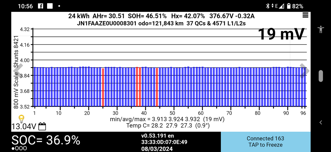

Vou resumir a degradação da bateria
31-12-2020
Soh 66.20%
31-12-2021
Soh 59,98%
12-2022
Soh 54,97
28-12-2023
Soh 46,51%
31-12-2020
Soh 66.20%
31-12-2021
Soh 59,98%
12-2022
Soh 54,97
28-12-2023
Soh 46,51%

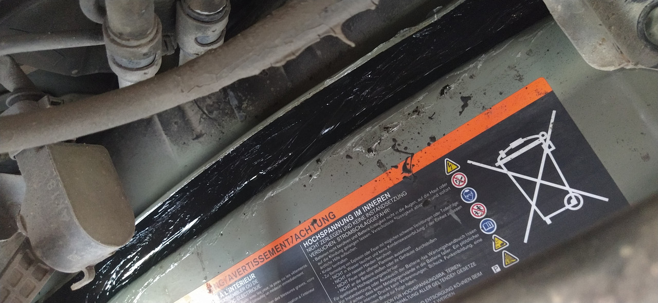

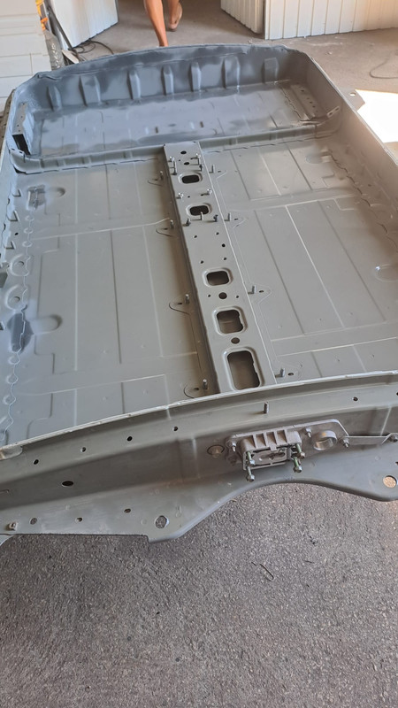

Foi-me sempre enviado fotos e depois de tudo desmontado a caixa teve de ser reparada, para além de ter de ser cortada no interior para levar os novos módulos, ela por fora tinha sinais de oxidação e foi tudo eliminado, dado primário e anti-gravilha em toda a caixa.
Depois de bem seco, iniciaram a montagem, vou apenas partilhar uma foto dela já avançada.
Caramba, aquilo não é fácil
ali não pode haver erros, cada parafuso tem de ser apertado e colado, não pode haver folgas entre nada e tudo tem de ficar estanque.
o fecho da caixa fazia confusão, a caixa sobe 3 cm mas levou um anel em borracha e selada.

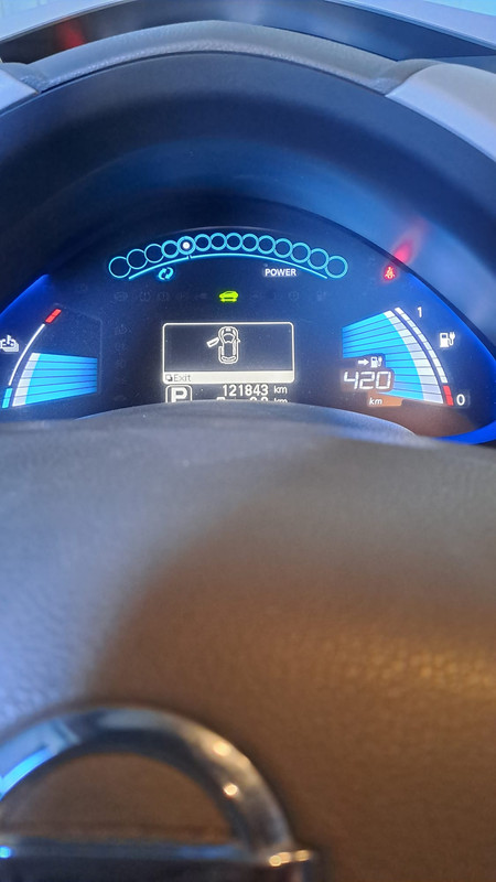

a primeira foto que recebi do advinhometro

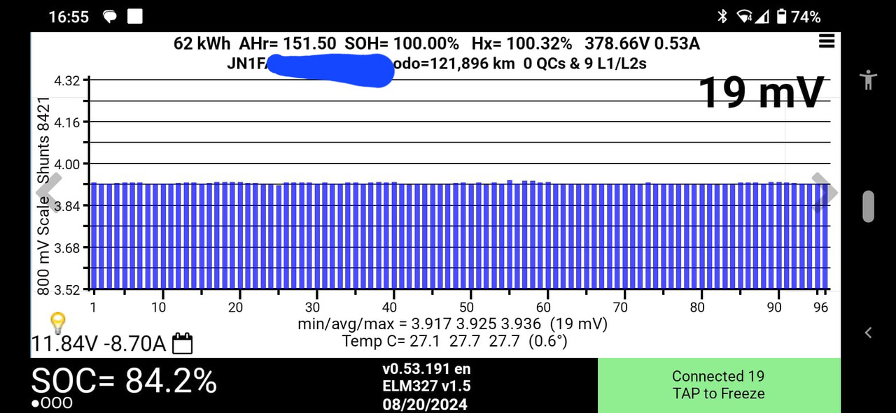

Primeira leitura do leafSpay
Esqueci de tirar lá, apenas quando cheguei a casa é que fui ver.
Estava radiante ver o leaf com estes km todos

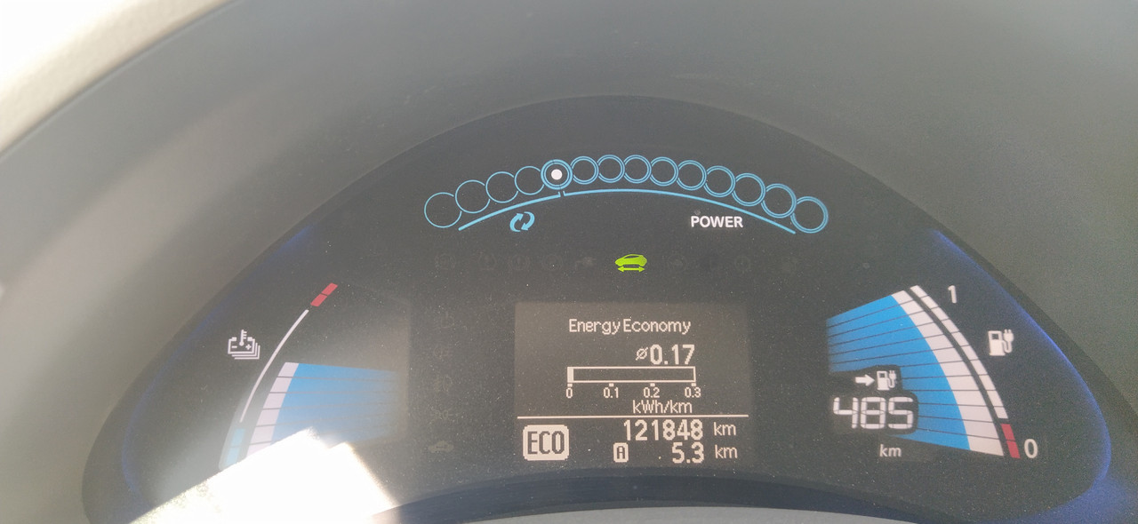

Fui levantar o carro, saio de Carate e desço em direção à A1 para vir para casa.
Quando chego lá a baixo tinha estes km.
Claro que nunca na vida faz isto tudo, aliás, sempre me foi dito que a bateria de 53 kwh é para fazer entre 300 e 350 km e na verdade é o que faz.
Se fizer uma condução como fazia com a anterior bateria, acho ronda os 400 km.
Para já, ainda não está tudo ok, as barras de autonomia ainda não estão a funcionar corretamente, mas neste momento não me incomoda, sei que o carro quando marca 300 km está a 80% e quando está nos 200 km está a 40% é assim que tenho gerido as cargas na rotina semanal.
