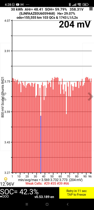

Entrou na percentagem de SOH da queda da 5° barra aos 155555km

Mensagem por civic » 26 jun 2023, 14:03
Tens aí 2 celulas muito más, essas é que estão a puxar a saude da bateria para baixo. ;)
163 000Km's
83 000Km's
Mensagens: 3676
Mensagem por Nonnus » 26 jun 2023, 15:58
Sim são estas duas é que estão a fazer o estrago. Tão depressa tenho 10% de bateria como se apanhar uma descida tenho 40%. Já cheguei a parar o carro com 15% deixar o carro ligado durante alguns minutos e ver a percentagem subir até aos 25%.
Se fizer um percurso com muitas subidas faço cerca de 50km se fizer um percurso plano, ou com descidas consigo fazer 100km. Desde que consiga manter estas duas células com uma diferença de tensão de 100mv para restantes a coisa funciona +/- mas chega haver 500mv entre estas células e as melhores e é ai que ele fica baralhado.
