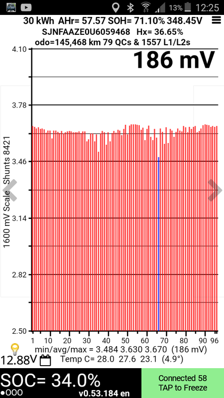

Hoje depois de uma viagem de 100km chegou assim:
A célula mais baixa não é a mesma do anterior print e houve outra vez os tais saltos de percentagem. Chegou a estar nos --- e depois voltou aparecer 9%. A célula mais baixa hoje foi a 66 anteriormente foi a 35 e a 63. O SOH voltou a subir.
Perfeitamente normal a subida do SOH. Sempre que fizeres carregamentos com grande amplitude de SOC, percorreres muitos kms e aumentares a temperatura média do pack para esses valores, o HX vai subir e consequentemente o SOH.

Tens 34% de SOC contra os 18% da outra vez (sendo certo que a média é mais baixa, tendo uma célula "nas lonas").

Acho que não é muito normal! Há mesmo qualquer coisa de errado com o carro. No verão fui a praia várias vezes, fiz outras viagens chegando a casa com o carro nas lonas e isso não impediu do SOH vir por ai abaixo até a queda da 3ª barra. Este comportamento de alguns dias para cá é anormal e não pode ser derivado a fazer estas cargas. Em todo o caso não tenho outra hipótese, só se deixar de usar o carro.

O comportamento visto assim é realmente estranho, mas acompanhando pelo leaf spy percebe-se o porquê.
Aos 9% a célula 66 tinha 3.1V quando o carro chega aos 19% tinha 3.6V. O que está acontecer e que já foi falado anteriormente é que a célula 66 drena mais energia que as restantes, mas também é a que recebe mais energia que as outras. Estas oscilações faz com que o carro tenha este comportamento.
Conclusão, se eu fizer um percurso com muitas subidas estou sujeito a ficar a pé mas ainda com muita energia dentro do pack, se fizer um percurso plano ou com algumas descidas está tudo bem. Este comportamento só verifica abaixo dos 40% de capacidade da bateria.
