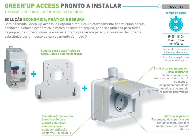

Sim, o disjuntor é de 20A mas a Greenup é de apenas 16A. Por isso a minha questão. O disjuntor de 20A deverá ser para ter alguma margem porque se puser um de 16A provavelmente irá estar sempre a disparar. Mas é melhor confirmar com alguém entendido em Greenups.

Com a Greenup esqueça os 20A, fotos de uma das muitas que tenho aqui à frente:
16A.
EDIT:
Mesmo no catálogo da Legrand: 16A Max.

Quanto à opção tomada, acredito que é a mais acertada a nível de custo e de benefício. Se o diferencial for do mesmo tipo que a Legrand apresenta com a Green Up, ou no mínimo tipo "A+HI", melhor ainda. ;)
