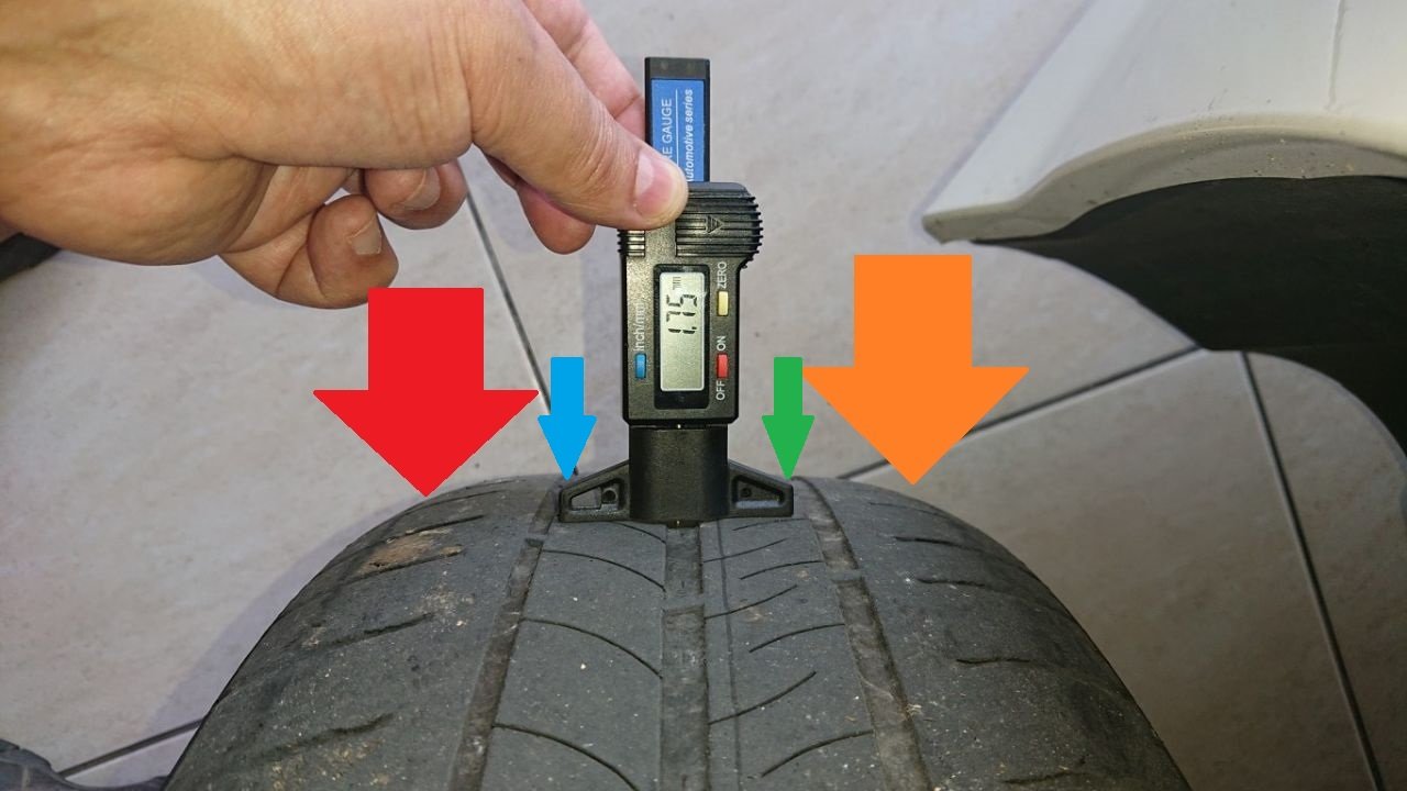

O desgaste é uniforme e ainda legal, acontece que mesmo sem acabarem os sulcos a borracha está a desfazer-se, parece que está a entrar pela carcaça do pneu e ainda tem sulcos, a aderência em molhado é zero. Acho estranho acontecer isto.Nonnus Escreveu: 10 set 2021, 11:02 No meu caso com os energy saver 90000km a frente e 110000km a trás a quando da troca o desgaste era uniforme.

Quando dizes que o desgaste é uniforme referes-te à circunferência do pneu, certo?civic Escreveu: 10 set 2021, 12:40O desgaste é uniforme e ainda legal, acontece que mesmo sem acabarem os sulcos a borracha está a desfazer-se, parece que está a entrar pela carcaça do pneu e ainda tem sulcos, a aderência em molhado é zero. Acho estranho acontecer isto.Nonnus Escreveu: 10 set 2021, 11:02 No meu caso com os energy saver 90000km a frente e 110000km a trás a quando da troca o desgaste era uniforme.![]()
É que pela foto (que vi via telemovel) o desgaste não parece nada uniforme.
Parece que o pneu está práticamente careca do lado de fora de superficie.
Se for esse o caso, tens a direção desalinhada, se em ambos os pneus o desgaste é do lado de fora, tens a direção fechada.
Quando mudares de pneus, faz alinhamento!

Tirei outra foto para verem melhor o estado do pneu. Está precisamente igual do lado de dentro e do lado de fora.
https://meocloud.pt/link/ed7a1a41-04ae- ... ium%29.jpg
Conforme se pode ver ainda está dentro dos limites legais, ou seja, no sulco do meio tem 1,75mm e nos laterias têm precisamente 1,85mm nos 2 lados, o pneu tem aquelas falhas de borraha dos 2 lados do pneu, conforme se pode ver na foto.
Até podia dizer que andou com pressões baixas, mas se assim fosse como gastou mais ao centro do que nas laterias?

Acho que há um problema qualquer de comunicação. Ou então é da foto...
Eu vejo claramente o pneu gasto em ambos os lados, tu dizes que está menos gasto do que no meio, há qualquer coisa que me está a escapar...
O que me parece ver as fotos é um pneu gasto nas bordas, pouco gastou ao meio, indicando que na maior parte da sua utilização andou com pressão a menos.
Eu já tinha partilhado que ando sempre com pressão a mais pois já tinha constatado o mesmo no meu primeiro Leaf.
A pressão recomendada pela Nissan é muito baixa!

As laterais têm os sulcos menos profundos que os sulcos longitudinais, é a esses que me refiro, ou seja, com uma profundidade ainda dentro da legalidade em todos os longitudinais, onde está a marca de TWI, os transversais ainda não desapareceram e já está a saltar borracha? Obviamente que está na altura de mudar os pneus, mas não deviam aguentar-se pelo menos até desaparecerem os sulcos?

Se tens desgaste no sitio das setas, é pressão baixa, é o que me parece!
Se tens desgaste só na seta vermelha (lado de fora do carro), tens a direção fechada.
Se tens desgaste só na seta laranja (lado de dentro do carro), tens a direção aberta.

E como tenho mais desgaste no sulco do meio do que nos laterais?
Mesmo que seja como tu dizes, não muda o que disse antes, mesmo com pouco ar não nos pneus estes não deviam manter a sua integridade até pelo menos acabarem os sulcos?

O que estás a dizer é que tens 1,75mm no sulco do meio e nos das setas azul e verde tens 1,85mm?
Nem consigo perceber bem que quantidade é 0,1mm...
Repara no seguinte, os teus pneus já estão deformados, por isso uma pequena diferença não é muito relevante.
Aposto que se encheres mais os pneus a diferença será maior e se esvaizares será menor...
Neste momento estão com que pressão? Acima?
O estarem com pressão acima pode justificar essa diferença nas medições...
A deterioração do pneu parece ser consistente com o nivel de desgaste que o pneu aparenta ter nas partes laterais (setas vermelha e laranja).
Consegues medir os sulcos na zona das setas vermelha e laranja?

Essa quantidade, 0,1mm tem vindo a aumentar, ou seja, quando eram novos tinham a mesma profundidade, desde que comprei este equipamento que costumo acompanhar o desgaste, e foi antes de comprar o LEAF.
Mas nem é pela diferença que relato este assunto, é mesmo pelo pneu nesta altura estar a largar borracha como se não houvesse amanhã, obviamente que com 90 000 kms não vou fazer queixa nem nada disso, mas gostava de perceber se é defeito ou feitio.
Pois o que está em causa não é a deformação do pneu, é simplesmente que legalmente o pneu ainda não acabou e está a desfazer-se, se fosse um Ling-Long nem dizia nada, mas é um Micheli.
Estive agora a medir um desses rasgos transverssais (vermelho e laranja) onde a borracha está a saltar e tem 0,3mm, a pressão a frio é 2,5, ou seja, tenho sempre 2,5 no verão e 2,6 no Inverno, tenho o alarme no LS aos 2,3, nunca tive problemas com a pressão dos pneus
