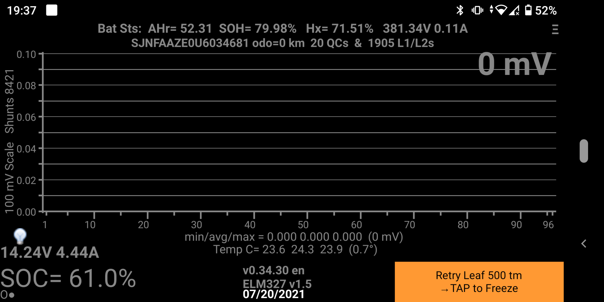

Adquiri recentemente um Leaf e gostaria de começar a utilizar o leafspy para aferir o status das baterias e assim poder pedir os vossos inúmeros conselhos e conhecimentos.
Assim já havia comprado um konweei kw912 que funciona com VW pois tenho 1. Liguei ao Leaf, conectou-se mas não carregou as barras da bateria e depois anda ali verde, amarelo, laranja (indicador de conexão).
Conselhos?

Obrigado corrisi mas infelizmente não funciona. Continua igual alternando entre amarelo e laranja nunca ficando fixo o verde de connected.
Fiz o teste com a APP elm identifier e diz que é elm327 v1.5 mas nada.
A resistência medida nos pinos é 120ohm.

Existem duas versões do odb2 a 1.5 e a 2.1, os leaf só funcionam com a versão mais antiga! Eu caí no erro de comprar um 2.1 e depois tive de comprar outro 1.5 para ter acesso à info! :oops:

Desde já obrigada a quem tem tentado ajudar. Pedia por favor que, se não for demais, usassem a APP elm327 identifier e saquem uns screenshot dos resultados.
Tenho 3 "elm327" e nenhum funciona :oops:
