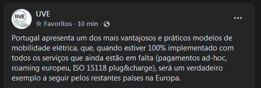

Acho que este poste ficaria melhor no tópico " Mitos / Perguntas / coisas engraçadas que tenham ouvido sobre VE´s "alexmol Escreveu: 11 mar 2021, 16:25 Para memória futura:
Vamos ver quanto tempo levaremos até aos 100% de implementação.
