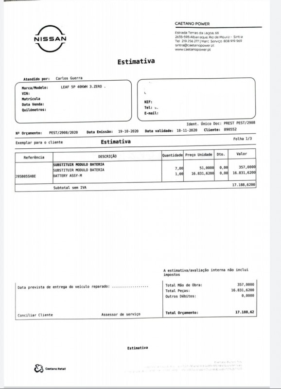

Tem um orçamento na mão, mas qual orçamento, para trocar a bateria? Mas se nunca perdeu autonomia vai trocar a bateria? Não estou a perceber.
Claro que com 200 000 kms sem perder autonomia é óptimo, mas custa-me a acreditar. Certamente perdeu alguma, pode é não notar, o que vai dar ao mesmo e era aquilo que estava a dizer no meu comentário anterior, que o carro depois da garantia pode continuar a servir perfeitamente.

O orçamento que tem na mão é para comprar uma bateria, isso é o que se vê, não menciona qualquer diagnostico feito pela marca, nem sequer refere a troca, apenas um proforma do custo da sua mudança e refere que o cliente se queixa de um alarme, e vai de colocar uma bateria nova sem saber o que se passa?
E obviamente que a falar de que não perdeu autonomia será em termos significativos, tal como eu nunca notei nada nestes 65 000kms do meu, mas logicamente que perdeu alguma coisa.
Muito estranha esta forma de tratar destes assuntos por parte da Nissan.
