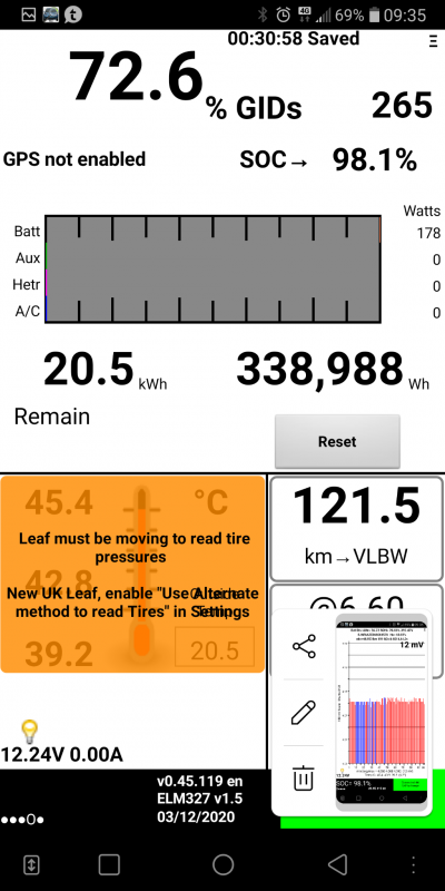

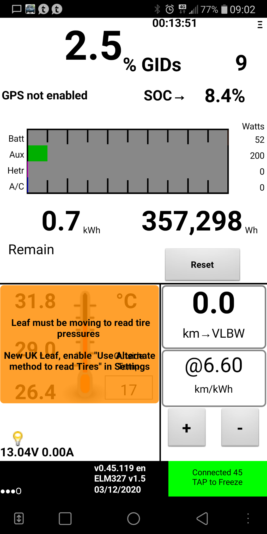

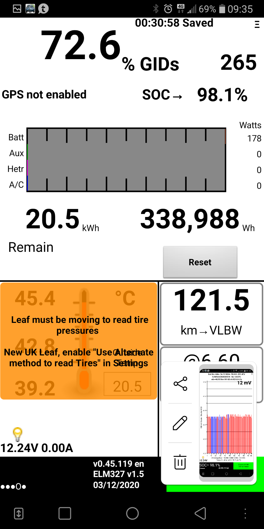

Teste de tomada verdadeiramente dito nunca realizei. Mas já fui dos 8.4% de SOC no leaf Spy até 98.1%. Os kws que aparentemente estão na bateria não são nada animadores.BrunoAlves Escreveu: 17 set 2020, 12:11 Só um teste de tomada poderá aferir isso.
À excepção de carros em TVDE e imensas CR (que podem até ter danos físicos como reportado aqui), o que eu acho é que os carros que andam pouco têm o SOH muito sub-avaliado pelo BMS. Depois claro vês pouca autonomia restante no quadrante e acabas por achar (e bem) que não podes fazer mais kms. Se andares com o LeafSpy ligado a controlar a tensão das células provavelmente conseguirás fazer muito mais kms.
Isto claro, sou eu a supor. Poderão existir casos de degradação efectiva.

Não existe uma medida para se tirar facilmente dos kWh restantes, pelo que o BMS pode achar que tem 0.7kWh e afinal ten 2 ou 3.
A tensão das células será o valor mais indicativo, a par da medição da energia que é carregada no carro (retiradndo uns 10% para a eficiencia do carregador e aquecimento).

2.5% de Gids para 8.4% de SOC não é nada normal... terá alguma célula desiquilibrada?
